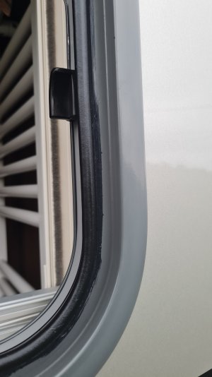

Midlertidig tetting med fugemasse, virket ikke på alle vinduer

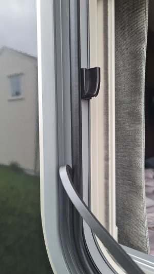

Tetting med ekstra gummilist, virket heller ikke på alle vinduer

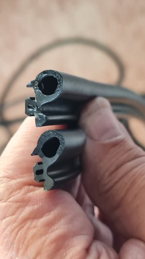

Profil på ny og gammel gummilist. Den ovale litt større listen er den nye

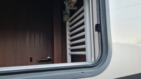

Ny list på plass i alle vinduene og de er nå tette 3 vinduer på 800x400 og et på 1400x650
