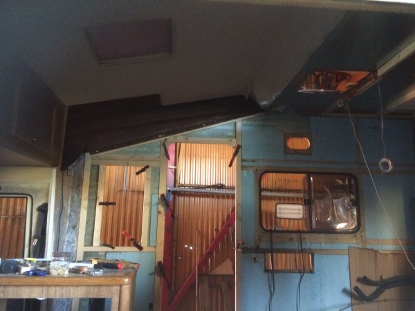

Har köpt Imex MS-40 lim för att limma nya träreglar mot aluminumplåten och suttit i press i 20 timmar men gick att lossa idag. Är torktiden för kort ?
Kanske bättre att prova med PL 200?
Är lite rådvill då jag aldrig gjort detta förr eller gör jag fel.

Sv: Val av lim för trä mot aluplåt
Kolla hållbarhets datum på limmet utgånget ?
Köpte PL200 som inte ville fästa utgånget på datum.
Kan man sätta det i press så tycker jag PU limma funkar fint använde det
Själv vid renovering det expanderar ju och täcker hela limytan.
Montreal
12.768
707
Vilken temperatur har det varit där du står, torktiden förlängs ofta kraftigt om det är kallare än 20 grader.
