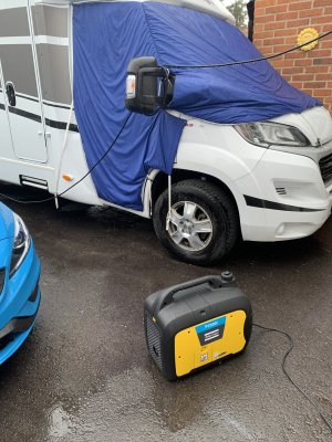

Elverken har varit slutsålda och förra veckan kom ett parti på 8 st Atlas Copco P2500i in på den svenska marknaden.
Idag kom mitt elverk, Atlas Copco P2500i.
Har mät ljudet med iPhone.
1m utan last 73,6 db
7m utan last 65 db
1m 2kw last 80,5 db
7m 2kw last 69,9 db.
Jordar ni era verk, hur och med vad?
Misstänker att detta elverk skall användas med försiktighet när det finns andra husbilar i närheten ;-)
