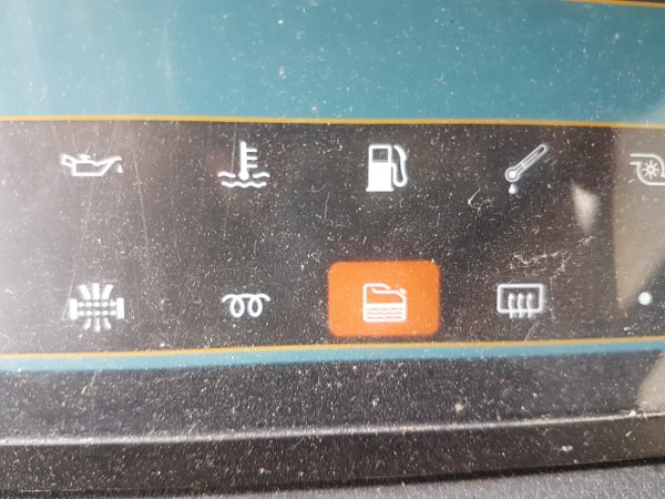

Jag har försökt ta reda på vad den här varningslampan betyder? Jag har en Peugeot J5 -91 som tyvärr inte har sin instruktionsbok kvar. Har sökt på nätet utan att hitta något men har en misstanke om att det kan ha att göra med vatten i dieselfiltret.
Lite ologisk symbol som inte är så lätt att tyda tycker jag nog.
Kanske nån här kan hjälpa?

Sv: Vad varnar lampan för?
Kan betyda låg nivå kylarvätska.
//Torgny
Trodde det också först så jag fyllde på men den lyser fortfarande. Fler förslag?
Du har rätt, vatten i dieselfiltret. Kolla om du har en elkontakt i botten på dieselfiltret, lossa den och töm filtret så slocknar lampan.
Japp som tidigare nämt, vatten i bränslefiltret.
Den två snäpp till vänster är dåligt luftfilter.

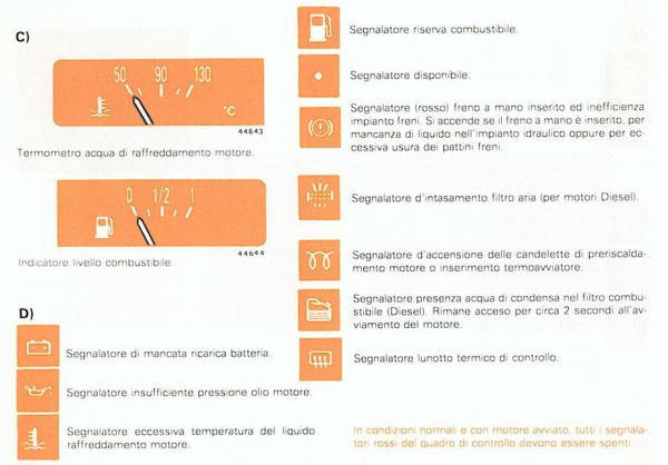

du har redan fått svaret men här kommer alla lamporna...på italienska
google translate:
närvarodetektor vatten kondensation i bränslefilter
det lyser under ca två sekunder att starta motorn
