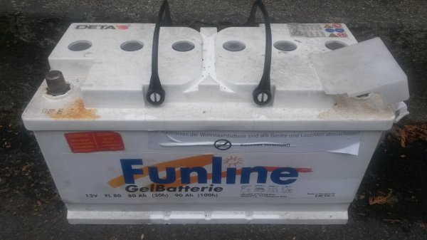

Så har det ena husdelsbatteriet (Gel) lagt av efter minst 10 år! Det var kanske på tiden!:D
Men vad står det?
Ska man tolka det som 80 eller 90 ampertimmar?:confused:
Ser att det finns plats för ett lite bredar (2-3 cm), om det nu finns.
Men bra kvalite måste det ha varit, men okänt märke för mej.

Sv: Vad står det, 80 alt 90 Ah?
Hej! De har angett hur många Ampertimmar som batteriet kan avge vid 20 timmars urladdning = 80/20 och 4 ampere belastning d.v.s. 48W i 20 timmar.
Eller 100 timmars urladdning och 90/100 = 0,9 A d.v.s. 10W i 100timmar. Eftersom man laddar ur försiktigare kan man då krama ur mer total energi ur samma batteri. Ett ärligt mått är nog kapaciteten vid 20 timmar....
Med vänlig hälsning, Conny J
