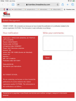

Det här hände mig just nu. Har inget med svenska försäkringar att göra, men visar vad som händer i andra länder och som kan påverka försäkringspremien.
Vi har en personbil med spanska skyltar, i augusti var min bror här nere och lånade hus och bil.
Det visade sig att han fastnade på radar genom att köra 101 på en 90-väg och när vi kom ner i förra månaden låg böterna i mitt namn i brevlådan. Här är bilägaren ansvarig.
Det betalades omedelbart när vi var på plats.
Idag fick jag det här mailet från försäkringsbolaget:
Där har man alla uppgifterna om böterna och orsaken och vill ha min förklaring! Troligen kan det påverka framtida premier.
Här har man ett poängsystem på körkortet, men mitt spanska körkort påverkades inte av den här fortkörningen.
