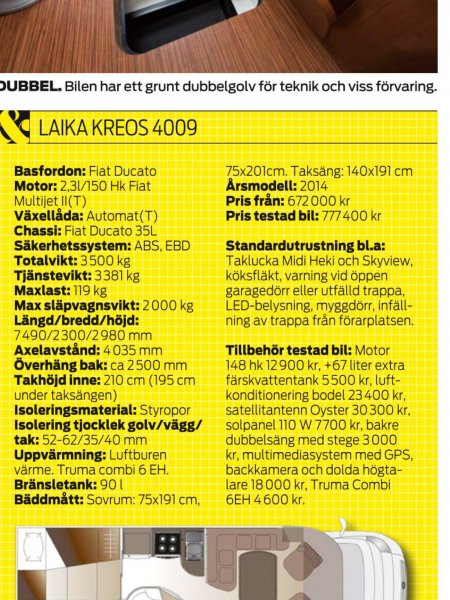

Jag läste i senaste Husbil och Husvagn om en bil med maxlast på 119 kg!
Måste vara en bil för endast förare med minimal last.
