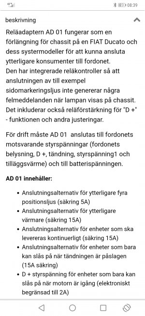

I min husbil finns denna Adapter AD 01 eller AD 02 installerad. Är det någon som vet vilken funktion den har. Har klurat ut att den styr bakljus och sidomarkeringsljus.
Är det allt den gör eller finns det fler funktioner?
Är den inkopplad mot EBL på nått sätt?
Klicka på beskrivning så kommer detta upp...
