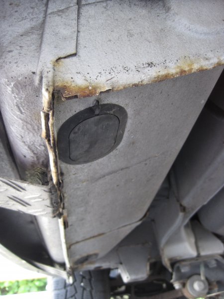

Jag skulle spruta rostskyddsmedel i tröskellådan under på min Fiat 2,5 TD 1998 års modell.
Såg ett svart plastlock ( se översiktsbilden) och tänkte att det blir ju fint att ta bort locket och sedan få öppet in till tröskelns inre rum.

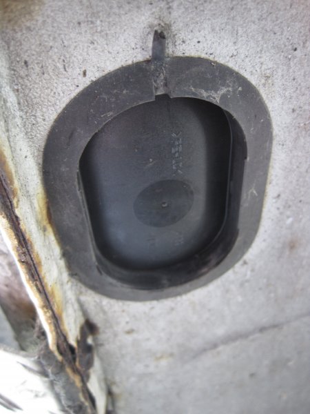

MEN innanför locket satt en plastkåpa (se detaljbilden)!
Min fråga: vad är bakom plastkåpan? Och vad finner jag om jag lyckas peta ut plastkåpan?
Tacksam för svar FÖRE jag försöker bryta upp plastkåpan och kanske förstör något viktigt ( och dyrt).

Det är väl bara ett hålrum, jag hade snarlika lock på min fast i hjulhusen.
det platta locket kan vara så underredet blir jämnt.

Ja, det vore väldigt bra om det bara är tomrum bakom.
Men då hade det ju räckt med enbart det yttre plastlocket.
Kan det vara en värmekanal?
Fråga: Är det någon som tagit bort plastkåpan och vet vad som finns bakom??

Om du tagit bort "kåpan" och sprutat in tectyl där, så hade det troligtvis inte varit så "rostbrunt"i omgivningen!!!!!! Det är bara att testa så får du/ni se!! Ove.

Det hade jag gjort om jag hade ägt husbilen tidigare.
Men jag är ny ägare på bilen och det är först nu jag kan försöka se över och åtgärda rostställena.

Det är bara tomt under den.
Har just tagit bort på min bil för att laga lite små rosthål runt den......
Fiat ducato 2,8 tillverkad 1999 årsm 2000 alltså.
Påbygge Eura 635VB.
Har bytt tank pga rost , tvärbalken under kylaren, svetsat lite runt fjäderbensinfästning framtill.
Tätat något litet hål mellan motorrum och hjulhus med lim......
Rostar gör det......

Tack Matse för svaret. :)
Då är det riskfritt att ta bort plastkåporna och börja spruta rostskyddsolja i trösklarna. Det verkar vara hög tid för det på min bil!
Har din husbil gått på vintervägar?

Typ 1-2 veckor vinter om året , sedan tvätt o in i kallgarage med god ventilation.
Däremot kan det vara så att 4 veckor vid ett salt medelhav per år gör sitt till på rosten.
Googla rost ducato 230 så får ni "fina" bilder från bla. tyska ducatoforum.
Ducaton rostar.
Byggd av blandning av galvat o inte galvat = rost där man minst anar........
