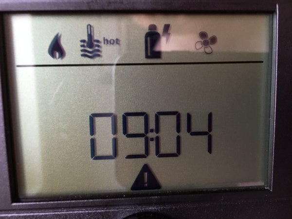

När jag kollade till värmen nu på morgonen så fanns det en triangel som jag inte sett förut på Truma panelen. Se bild.
Har läst i instruktionerna men hittar inget om bara triangeln för det kommer inte upp någon felkod.
Någon som vet vad den kan betyda?
Mvh CJ

Ser att den står på mix 1 och att du inte har 220 volt ansluten då får du den som varning. Inget att bry sig om sätter du i sladden försvinner den.
Stefan
Visa bilaga 114199
Mvh CJ
"Har läst i instruktionerna men hittar inget om bara triangeln för det kommer inte upp någon felkod."
Symbolen pekar på möjliga risker

Triangeln är bara varning som talar om att du har ställt in något som inte finns för närvarande. T.ex. (som ovan beskrivet) du väljer uppvärmning med både olja och el, men du har inte anslutit elkabel!

Drej med den store knap, så trekanten blinker, tryk på den store knap
Og en Fejlkode kommer til syne, se i brugsanvisning hvad Fejlkode betyder
Eks lav spænning, åben vindue, fejl i forsyning står på el uden strøm

Du kan välja bara gas eller mix 1 eller 2 en eller två blixtar. Jag har vår på mix 2 alltid så blir det auto läge, har du ström går den på det annars gas.
