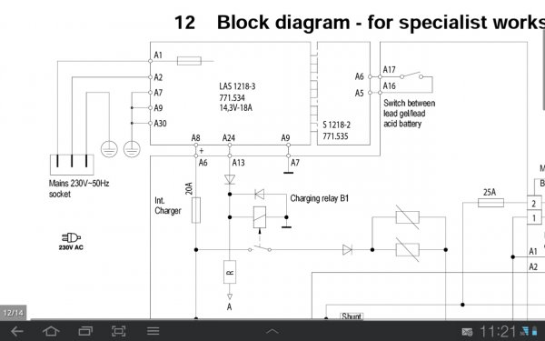

Den solarkontakten har 2 pinner om jeg ikke tar feil - du har og litt større sikringspanel enn i denne boken. Antar og at du har en OEM utgave av PC200 panelet. Solar kontakten er laget for DCE sin egen solar-regulator - maks 150 watt mener jeg å huske. Det finnes med denne blokken 2 enkle måter å koble til en solar - parallelt med 230 laderen som er ekstern eller rett på batteriene,
Forskjellen ligger i om en ser ladningen fra sola på PC200 displayet i form av antall ampeer. Solarsymbolet krever innkobling av den 3. lederen på blokkens solarkontakt.
Kjekt med DS-300 er at en kan bytte til en bedre lader uten å miste noe som helst av blokkens innebygde funksjoner, slik som logikken for sammenkobling av motor og bodel batterier ( denne kan tvangsstyres med en liten sikring i ene enden av sikringsraden)
Verkar som det är ett stift i kontakt nr 15 stift 1 som ger + som är till solpanelen.Om jag förstår dig rätt så har ebl inbyggd regulator för solpanel?Kopplar man in solpanelen direkt i ebl då?Hur kopplar man parallelt med 230 laddaren? Har en display som heter pc 220 och ser inte lika ut som pc 200.Det sitter en säkring i ändan av säkringshållaren nu så vad innebär det?(Tvångstyras).Om man vill byta batteriladdare till en som är avsedd för AGM batterier kan man bara skifta med den som sitter där nu? (sitter under förarstolen brevid batteriet)
Många frågor blev det. Har kopplat direkt på batteriet nu och solen skiner här i Falun och den laddar för fullt.
//Tomas.
Sv: Vad är en EBL?
Også for kobling til blokken så trenger en regulator mellom panelene og blokken. På min bil med DS300??( husker ikke varianten ) og PC220 er det for solarregulator en 3 pins kontakt, +, - og S den siste signaliserer om det er ladning gjennom regulatoren. De fleste solarregulatorer har ikke en slik signalledning.
Det burde ligge med en dokumentasjon med oversikt over sikringene - og i min dok er det påpekt at en av de ytterste ikke skal sitte på plass, men i en holder ved siden av til normal bruk - det den gjør er å trekke inn releet som kobler sammen batteriene.
På batteriladeren bør det finnes en liten bryter som kan velge mellom Gel og andre batterier. AGM håndteres som andre. Om en ønsker å bytte ut en lader så er det nesten fritt valg, dvs om en setter inn en ekstremt kraftig så kan det bli nødvendig å bytte til større sikringer til og fra batteriene. I min bil sitter det en 45A lader, men det er mulig å bytte til en 70A.
Solar regulatoren og en Efoy er hos meg koblet parallelt med 230 laderen, slik at jeg ser på panelet om det er strøm inn eller ut av bobatteriene 290Ah, når jeg ikke bruker inverteren som er koblet direkte på batteriene.

Den säkringen som kopplar samman batterierna har setat i där från fabrik,bilen är 2månader gammal. Ska kolla om det står något om det i instruktionsboken.Ska kolla om det är mer än 1 stift till solcellen från ebl.Du har ju samma display som mig så jag undrar om du vet vad den nedersta knappen till höger är till för?
