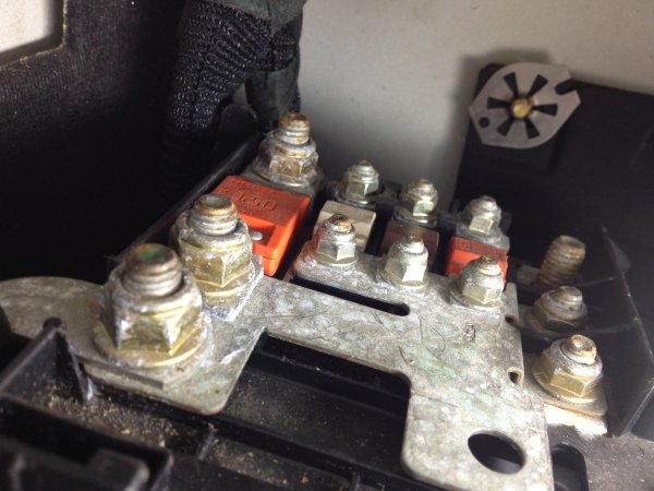

Hejsan!
Jag köpte en "ny" husbil i December och nu håller jag på att utrusta den.
På startbatteriet under huven (se bild) sitter detta (diodbrygga?) på pluspolen, är det för att ladda bodelsbatteriet? Jag har ström på batterikablarna bak i bodelen. Bilen är en Chausson Welcome 18.
Tack på förhand, Patrik

Sv: Vad är detta?
En kvalificerad gissning är att det handlar om huvudsäkringar till de olika fördelningarna i bilen.
//Göran
Sv: Vad är detta?
Det där är en elcentral/elblock för att säkra de olika ledningarna från batteriets pluspol.
Säkringarna är de sakerna som sitter fast med muttrarna:)
Sv: Vad är detta?
Inte för att jag kan se några dioder på bilden och därför kanske är ute i ogjort väder men en dioder kan ses som en "backventil" som hindrar ström i en riktning. Kan det vara så att man vill hindra startmotorn att ta ström från bodelsbatteriet vilket skulle kunna få förödande konsekvenser om kablara är för klena.
Har du kollat om strömen kan gå i omvänd mot laddning av bodelsbatteriet? Alltså baklänges.
//Conny
Sv: Vad är detta?
Tack för alla snabba svar:)
Om det är huvudsäkringar (för bilen) så är det ju knepigt att jag har ström på batterikablarna i bodelen.
Jag har inte kollat om strömmen kan gå åt andra hållet.
Sv: Vad är detta?
Du har ju ett eller fler batterier i bodelen, därifrån får du ström primärt.
Startbatteriet är ju också kopplat till EBL så på den kabeln har du spänning så länge säkringen/arna du visar på bilden är hela.

Sv: Vad är detta?
Jag har 1st batteri i bodelen (det är borttaget) och ändå är det ström på kabelskorna som ligger lösa i garaget? Lamporna i husbilen funkar inte när batteriet är borta, så det kanske är bäst att mäta och kolla om det bara är krypström (kollade bara med en testpenna)
Sv: Vad är detta?
Det är en säkringshållare och säkringarna är dom 4 grejorna du ser fastskruvade längst bak i bilden.
