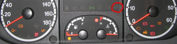

Hej . Har en burstner med Fiat motor 2,3. Idag kom det fram en symbol i displayen som var röd såg ut som en dörr, som sa att en dörr är öppen. När jag bromsar slocknar den. Vad kan detta vara fel , kanske nogon som har svaret!,,

Kan vara en dörr/lucka som inte är helt stängd. Den trycker bara lite på knappen som indikerar stängd/öppen. På så vis kan lampan tändas och släckas vid gas/broms.
Eller så kanske någon av dessa knappar lossnat något.

Kristina & Janne
792
Motala
5719
Sv: Vad är detta?
Är det den dörren jag ringat in?
Om du nu har ungefär samma display.
