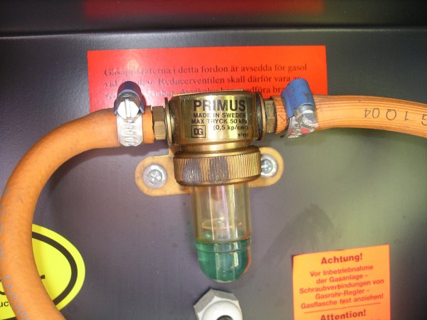

Är det någon som vet vilken nytta denna pryl gör? Den sitter monterad direkt efter tryckregulatorn.

Det är en manick som håller koll på om ditt gasolsystem är tätt. Om du öppnar kranen på gasolflaskan och vickar på täthetstestaren och det kommer bubblor i vätskan då är ditt gasolsystem otätt. Om det inte bubblar så är det tätt.
//Roger
Sv: Vad är detta?
Om det bubblar i den när Du har alla förbrukare stängda, så finns det en gasläcka i systemet.
Det är med andra ord en läckageindikator.
Sv: Vad är detta?
läckageindikator håller även jag med om. Den vi hade i en föredetta husvagn fick man vrida ut 90 grader (alltså rakt ut) vid kontroll.
Sv: Vad är detta?
Tackar så mycket. Snabba svar som alltid.
Jag misstänkte att det var någon form av täthetstestare, men förstod inte att behållaren skulle vridas till horisontalläge för att testa.
