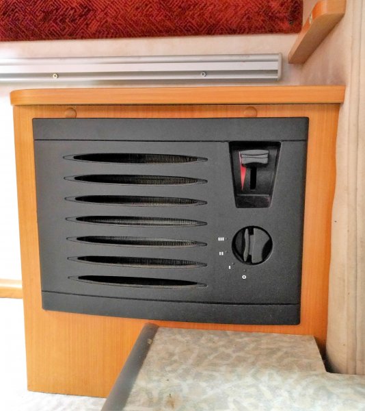

Hej,
jag är nybörjare och har precis skaffat min första bil, en Pilot Pacific P8 från 2004. Efteråt upptäckte jag den här på golvet under bordet. Ser ut som en inbyggd kupévärmare med fläktvred i steg och ett skjutvred som jag antar ska vara värmen. Fläkten går på utan problem men jag får ingen värme ut. Har provat utan och med 220V inkopplat. Hur får jag värme från den?

Det är en värmeväxlare , när du kör och du har fått upp motortemperaturen så cirkulerar varmvattnet till elementet som sitter inuti , du får vrida på fläktvredet så ska det blåsa varmluft. Fläkten drivs av 12 volt.

Aha, tack alla. Det stämmer nu får jag värme. Förstår dock inte riktigt nyttan. När bilen går får jag ju värme ifrån systemet i alla fall. Men nu vet jag vad det är:spinny:

Precis som "husbilar" skriver, vid kall väderlek räcker inte bilens värmepaket till för att värma upp även bodelen. Det är ju bara dimensionerat för en förarhytt. I en husbil är ju den totala volymen som vill hållas varm (även vid -25C) avsevärt mycket större.

Vid -25 grader gäller det att ha vattenburen värme installerad med värmeväxlare om det ska bli varmt enbart av motorns vatten. :) Ps. Då får man även varmvatten och kan ta sig en dusch när man stannat. Helt gratis. Ds :)
