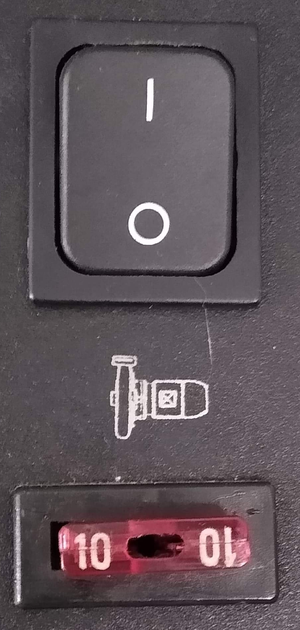

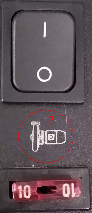

Vad är detta för symbol? Sitter i en Mobilvetta

Det känns väl väldigt mycket som ett "Hemmabygge". Symbolen ser ju väldigt "inristad" ut.
Tycker symbolen ser lite ut som en ubåt (lodrätt position rakt nedåt) under attack av Kracken ;)
Skämt å sido, Tycker symbolen liknar en ventil. Kanske är #2 inne på rätt spår? Ubåten skulle kunna vara en kylare/Växlare.
Alternativt någon form av gråvatten/Färskvattentömning?
//Jocke

För mig så är det en slipmaskin avbildad från ovan, den lilla fyrkanten med x är el-kopplingslådan.
Man ser ju tydligt anhållet som man lägger yxan eller knivarna på. Sådär såg i alla fall farfars gamla slipmaskin ut.;)
Det kan det ju givetvis inte vara i en husbil.:eek:
Herbet
1.769
Solna
16285
Vrider man på bilden ett 1/4 varv ser det ut som en cirkulationspump.
Det kan också vara en avstängning för pumpen till tappvattnet i bilen, egen lösning.
Eller en fullständig vild gissning.
En eldriven skottkärra.
F.d. 59498
Ser ut som stor rakhyvel ligger på toa vattenbehållaren. Kanske dags att raka sig
Gunillas Kenth
13.484
Hässleholm
Då får en tacka för alla förslag till funktion. Det visade sig vara en Macerator:
Många båtar och fritidsfordon (RVs) är utrustade med maceratorpumpar som i huvudsak är kompakta, elektriskt drivna avfallssystem. En maceratorpump malar fast toalettavfall i små partiklar för att lättare kunna urladda antingen överbord om det gäller marina applikationer eller i att hålla tankar på husvagnar. Med sin minimala användning av utrymme är maceratorpumpar idealiska för de ofta små och trånga interiören som är gemensamma för båtar, campare och till och med några mindre hus eller stugor. Med hjälp av vattnet från spolningen kombinerar en maceratorpump, eller helt enkelt macerator, vattnet med sug-, hugg- och pumpverkan hos snabbt roterande impeller för att slipa och sedan släppa ut avloppet. Pumparna är ofta tillverkade av brons eftersom de inte rostar och är robusta och lättare att tillverka.
