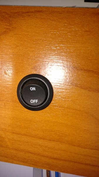

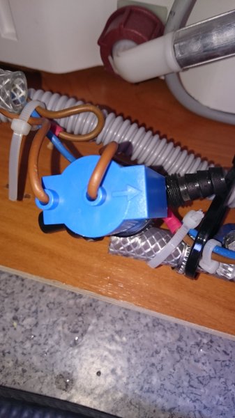

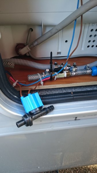

Hämtade hem husbilen idag för lite vårstök, när jag monterat tillbaka diskmaskinen och provkör hela vattensystemet så upptäcks läckage i en ballofixventil som måste bytas, före ballofixen sitter denna pryl, jag trodde det var en magnetventil, men tvivlar nu.
den sitter på vattenmatningen bakom diskmaskinen och har en on/off brytare.

Det är en elektrisk ventil med filter.
Hur låter den när du slår på spänningen på den.
Troligen "klick".
Iof så kan det kanske vara en vatten mjukgörare eller liknande
men dom brukar kanske inte se ut så där.

Det låter ingenting när jag växlar on/off.
den är helt öppen igenom "rakt rör".
Misstänker att det är en tryckbrytare då det sitter ett plast-expansionskärl efter den mot maskinen.
Har dubbla vattenpumpar en "vanlig" dränkpump i tanken, och en stor utanför som är tryckstyrd, trodde den bara gick till toastolen, kanske den även försörjer diskmaskinen (?)

Jag har kollat på ebay på ventiler men dom har lite olika utformningar runt
det genomgående röret så du har nog kommit på rätt svar.
Går kablarna till någon eller båda pumparna så kan det ju vara en typ av
slangbrotts avkännare eller övertrycks avkännare.
Strömställaren kan då vara där för att kunna gå förbi denna avkännare eller
stänga av den när vissa maskiner/förbrukare inte används eller så kanske den kopplar in "extra" pumpen när vissa maskiner kräver mer flöde.

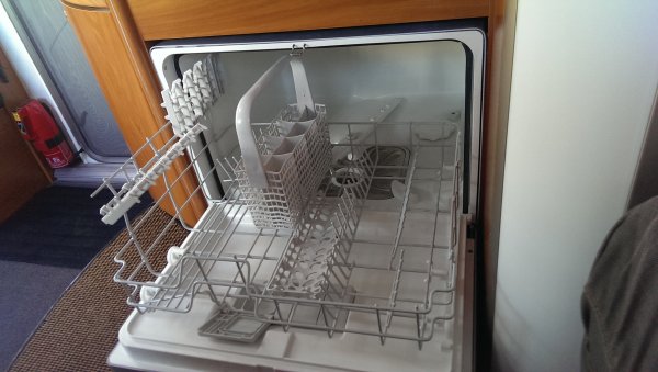

Blev lite nyfiken på vad du har för diskmaskin?
Går den på batterierna eller?
Hur stor är den?
Hur ser den ut?
Håller på att bygga en husbuss och funderar på en diskmaskin.

Det är en Dometic DW2440 Specs för Dometic DW 2440 (Silver) - Egenskaper & Information
Den går på 230V, men går ju så klart att köra över en inverter, dock får man nog ha en rejäl batteribank då, min Inverter klarar effekten, men knappast batteribanken 3x90Ah, jag har inbyggt elverk så jag kör via det, eller när man har landström, den är vattensnål, endast 7liter och har rätt många diskprogram. Enda negativa är att jag måste montera ur/in vår och höst, står inte frostfritt på vintern. :(
