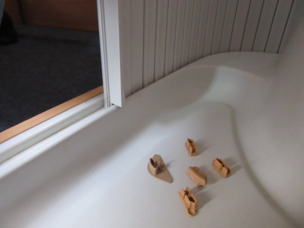

I min plåtis, Adria Twin, 2009, låg dessa bruna plastdetaljer på golvet i wc/duschutrymmet när jag köpte husbilen. Skjutdörren till wc/duschutrymmet går trögt och "fastnar" ibland.
Fyra plastdetaljer har måtten: längd 25 mm, bredd 10 mm, höjd 11 mm.
En plastdetalj är 47 mm lång, 20 mm bred och 11 mm hög.
Skall plastdetaljerna sitta någonstans på skjutdörrens under- eller översida? Eller hör plastdetaljerna inte alls till wc/duschutrymmet?

De ser ut som ändavslutningar på någon plasprofil. Kolla om du har någon list e.d med samma färg i HB'n.

Jo, det verkar som de suttit intryckta någonstans. Men var?
Någon som vet om det sitter sådana plastbitar överst eller underst i skjutdörren?
Skjutdörren är trög och kärvar ibland när den skall öppnas eller stängas. Skaver mot plasten i golvet, repat plasten. Borde inte skjutdörren vara upphängd och inte vila (hänga på) på plastgolvet?

Tror att de tillhör skåpsinredning, den större ska sitta över ett hörn t.ex. Under sängen eller vid soffan. De andra ser ut att sitta på änden av någon lucka..
På vår twin löper skjutdörren också i spåret, men det sitter nog någon nylonkuds här och var. Tog silikon till gummilister i bottenspåret efter rengöring och nu går det lätt.

Tack för svaren.
Låter rätt att skjutdörren skall glida på "mjuka" nylonbitar. Undrar hur dom plastbitarna ser ut?
Bra tips med silikonglidmedlet. Skall gå ut och smörja på det direkt.
Mina bruna plastbitar passar nog inte alls till den grå skjutdörren tyvärr. Jag som hoppades att dom skulle lösa problemet med den kärvande skjutdörren.:)

Är det inte så att de ljusbruna bitarna skall sitta på ändarna av skjutväggens profiler?

Det är lite svårt att se på bilden men kan du se om du ser några repor eller dyligt på någon av dom mindre platsbitarna?
Går det att "lyfta" "dörren" för att se om bitarna skulle kunna passa i höjd?
Den "skålade" delen på dom små platsbitarna borde du kunna se om den passar någonstans tex i nedre "skåran" där dörren löper. Det kanske är en typ av ett lås med en fjäderbelastad kula där.
Har du inget skåp där det skall sitta en "jalusidörr" tex för ett tv eller barskåp där dessa kan passa?
Lycka till./Tony

JätteTACK till Eperson:):), Bennsan:), Conny & Ingmari:), och tony o nette:).
Nu är problemet löst.
De bruna, lite svängda plastbitarna skall sitta längst upp på skjutdörren, iproppade i skjutdörrens lodräta grå plastprofiler. Varje plastprofil har en sådan "propp" uppe och nere.
Och om jag köper likadana bruna plastbitar (men svängda åt andra hållet) och sätter i underkanten av plastprofilerna så kommer dörren att glida bättre.
Tack för all hjälp.
