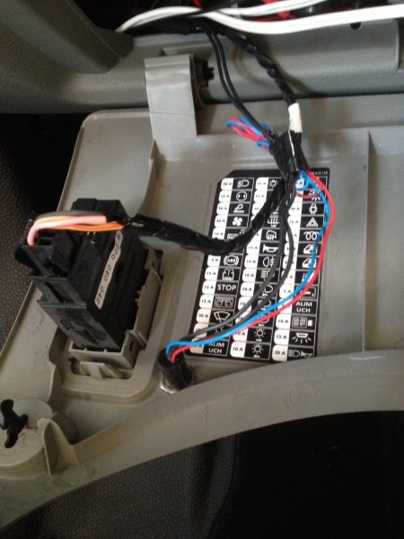

Har en Adria Vision Renault Master från 2009. Denna runda svarta knapp, som blå resp. röd tråd kommer ifrån,finns under ratten där säkringarna för bilen finns. Någon som vet vad för funktion den har?? Något med säkringarna att göra eller med ljusreglaget att göra?? Detta är en liten fundering från en som ej tycker om att trycka på knappar som han ej vet funktionen på!

Har du larm på bilen?
Då kan det vara en återställningsknapp.

Har du larm så kan det vara en knapp för att stänga av rörelsedetektorn i bilen så du har skalskydd när du är inne i bilen.

Det stämmer att jag har larm. Det kan alltså vara så att detta är en återställningsknapp ifall larmdosan på nyckelringen tappas bort, batteri tar slut? Jag får helt enkelt prova!

På vår Vision är det knappen för att koppla till o från rörelsedetektorn inne i bilen så att man kan ha larmet på om natten.

Har en sådan knapp i vår Renault , vår knapp är i alla fall till att stänga av rörelseskyddet på larmet inne i husbilen. Bilen är fortfarande larmad som skalskydd.
Testa med att aktivera larmet och va kvar i husbilen och ha knappen På / Av

Tacksam för alla era svar- tack! Ska imorgon prova larmet!!!
