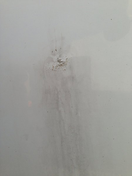

Ut fra bildet ville jeg tro at skaden kommer fra innsiden og har gravd seg gjennom alu-plåten. Rører du det så blir det et hull gjennom plåten. Gjør rent rundt skaden og sett på en plastdekal - du klarer ikke å stoppe hullet fra å komme, men dekalen kan hindre vatn fra å trenge inn når lakken gir opp. På et senere tidspunkt når plåten er spist helt opp i dette lille området så kan du ta av dekalen og finne ut hva som var årsaken og se om det er mulig å legge en bit alupåt under hullet og lime/sparkle/lakke skaden.
Jeg ville ikke startet jobben nå, i og med skaden er så avgrenset tyder det på at det ligger et materiale på innsiden som alu reagerer med just der.
Ett lite forbehold: på bildet er det en missfarget stripe nedenfor skaden er dette noe som er utenpå lakken eller er det mer av samme skade?
Dessverre er den eneste 100% reparasjon av slike skader å bytte hele platen, dette er dyrt og komplisert.

Som jag ser det är det inte skadan i sig själv som är farlig i nuvarande läge utan vad som kan bli.
Viktigt är ju hur lätt det är att komma åt baksidan av plåten, går det och behandla på något sätt och stoppa galvanismen som det förmodligen är fråga om så kommer det inte att bli värre.
Jag tycker inte man ska vänta eftersom problemet kan bli stort ganska fort och att byta en plåt gör man inte så lätt.
Galvanism alltså Jonvandring mellan material som har olika spänningar kan inte äga rum om det är torrt utan det krävs vätska som kan fungera som en elektrolyt saltvatten syra eller lut.
Det gäller alltså att stoppa det skeendet.
