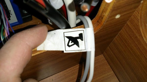

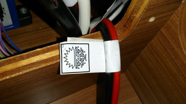

Hej,
Har några sladdar som är framdragna till EBL:en men inte inkopplade utan verkar vara förberedda för ev. inkoppling, husbilen är en Adria Matrix från 2010.
De första verkar inte vara så svår att förstå nyttan med utan är tydligt att det handlar om någon form av lampa som går att koppla in, men var? utelampa har vi redan!
De andra sladdarna verkar vara försedda med tecken av värme och kyla, kan det ha att göra med förberett för AC?
/Salle

Sv: Vad är dessa sladdar till?
Belysning någon stans och det andra tror jag är solfångar förberedelse. AC körs väl på 230V.
Symbolen är nog lite vilseledande.
Hittar inte symbolerna i elschemat.
Solpaneler har jag inkopplat, finns en tydlig "lapp" på dom sladdarna oxå med en sol+panel på..
Jag som var bombsäker på att det handlade om en lampa, men när du säger parabol så är det troligtvis det. Kan ju tillägga att jag har parabol på husbilen, konstigt att man inte använt dessa kablar till den..tack för hjälpen, nu slipper jag undra..
Ha kablarna horinstellt då stämmer bilden bättre
Känner inte till just din bil!
Men förutom el till parabolen finns det en del EBL:er som kan om man har en Kompressorkyl driva den direkt med solel (12v utan motor igång).
Men när man tittar på symbolen ser det mera ut som el till "Värme/Kyla"!
Borde stå nått om det i manualen Kanske!?
Parabol. Klockrent ju :confused:
Hej. Håller på att sätta upp solceller och har hittat igen kablarna under skolådan men vart hittar man andra änden. Husbilen är en Adria Madrix 2013.
Kolla bak där pannan sitter.
Där har du troligen andra änden.
Så är det på vår bil!
Kan oxå finnas i kanalen i garderoben, ovanför pannan..
