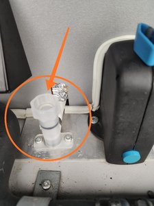

Kan inte säga att jag fick en jättebra genomgång till vad allt är till när vi köpte bilen...
Så vad kan den här makapären vara till

Ser ut som en tømmeventil, men det er flere muligheter 1. vatntanken 2. Kaldvatn ledning og kraner 3. Varmvatn. Men det ser ut som en tømming for varmvatn og muligens kaldvatn i den svarte boksen med blå vender så derfor er det mest sannsynlig tømming av ferskvatn tanken.
Den blå ser ut som frostvakten och den andra borde då vara tömning av varmvattenberedaren.
Lite märkligt tycker då jag att det finns 2st tömningar på beredaren.
Berätta vilken bil du har och årsmodell så kanske någon med lika bil
hjälpa dej.
Annars så öppnar du denna och lyssnar efter bubblade vatten. Då hör du vilken del den dränerar.
Men glöm inte att färskvattenpumpen skall vara avslagen annars så börjar den ju
att pumpa direkt när du öppnar kranen. :)
hjälpa dej.
Skruvade upp den nu, då rann det ut ca 1-2 dl vatten...
Kändes som det är någon form av ventil?!
Bilen är en Knaus Sky 700 2013
Ja det är en tömningsventil. Kommer inte ihåg riktigt vad den tömde, men jag tror det var kallvattenledningen. Hade liknande Knaus för några år sedan.
Det är en tömningsventil för att tömma vattenledningen till kranarna. Vattnet rinner ut "baklänges" om du förstår.
Det är viktigt att skruva upp skruven ordentligt, titta under bilen så ser du att det rinner vatten.

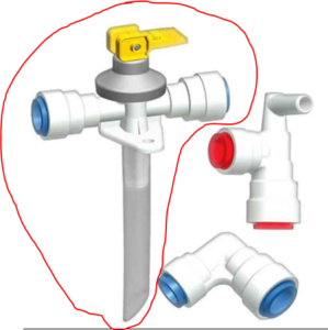

I vår förra bil fanns det två stycken sådana, den ena vid vattenpumpen och den andra vid varmvattenberedaren. Trots att jag öppnade båda på hösten och vatten då rann ut så frostsprängdes den ena på vintern. Kanske hade jag inte skruvat upp skruven tillräckligt, som Leif skriver är viktigt. Några år senare började också den andra läcka. Jag tyckte konstruktionen kändes lite vek, så när jag bytte dem valde jag istället sådana som bilden visar. Liknande finns också i metall.
