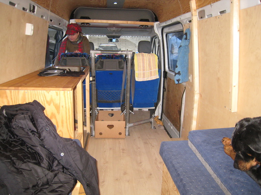

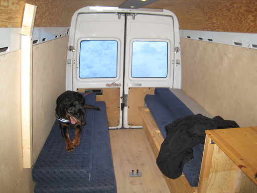

Dags att försöka få in lite bilder.
Börjar med ett par på "före" bara för att prova bifogande av bilder och så.
Hela familjen ute och städar/planerar/pysslar.
Här har vi rivit ut en garderob som stod vid väggen framför hunden, och även tagit ut kylskåp (ett absorbtions) som stod under köksbänken.
Bussen är alltså en hemmakonvertering sedan tidigare.

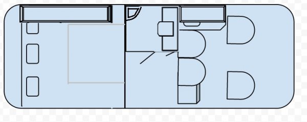

Skissen på hur det är tänkt att bli, ungefär.
Och som vi snart har nått.
Långbädd hela bredden längst bak, på +65cm höjd så hunden och last får plats under. Grå rutan visar hundens utrymme (blev ganska stort på grund av olika saker).
En toalett på ca 68*92cm invändigt, med hörnhandfat. Kasett-toa med tömning innåt bussen, eftersom jag inte ville såga hål i plåten på en gång. Är ju inte helt hundra på hur jag vill ha det så.
Enkelstolar fram, och en köksbänk istället för en av stolarna bak.
Blir inte så där mycket utrymme att passera på dock, det är som sagt en skiss och inga mått. :)

Sv: Vår Sprinter -02
Varför inte pentry mittemot toaletten i stället? Så får ni ju en möjlig matplats mellan stolarna? :)
F.d. 8160
Mest för att stolarna, och infästningen för bältena, går så långt ut att man då inte kommer dit bak alls. :-/
Annars verkar det vara den gängse lösningen.
Vi siktar på ett bord att placera mellan framstolar och passagerarstolar istället.
Den där "lådan" längst ner bredvid stolarna är för att täcka en del av bältes konstruktionen som vi kanske ändå måste använda.
Ska se om jag kan skapa en ritning på hur det blir också, eftersom det där är "förhoppningen" utan vissa väsentliga mått. :)
Men du flyttar ju istället in stolarna/soffan mot vänsterväggen och får en passage till höger i stället? Nu ser det ut som att ni blir tvungna att hoppa över "lådan" hela tiden? :wideeyed:
F.d. 8160
Att hoppa över lådan kommer vi inte ifrån.
Bakom stolarna ser du en rör konstruktion, den håller bältena. Eftersom vi inte är helt hundra på hur vi vill ha detta så tänker vi inte börja såga bort godkända konstruktioner som det kostar åtskilligt att återställa.
Alltså blir det en låda där över konstruktionen till höger, så långt det nu flyttas. Ett kök bör vidare innehålla ett slags kylskåp, och det får vi plats med under köksbänken där min fru står på bilden, men sätter vi köksbänken på passagerarsidan kan vi inte göra den djupare än 30cm och får då inte plats med kyl, alternativt blir av med vår klädbyrå som är byggd under sängen.
Men nog har du rätt i att det skulle vara vettigare med köket längre bak och passagerarna mot vänstra väggen, men som vi byggt just nu så fungerar det inte. Bilen är även inredd så att jag ska kunna ta mig runt och upp i sängen även om jag inte är bra efter operationen. Nu verkar det som att jag kommer vara fullt frisk redan innan semestern, men det visste vi inte när vi började bygga. :)

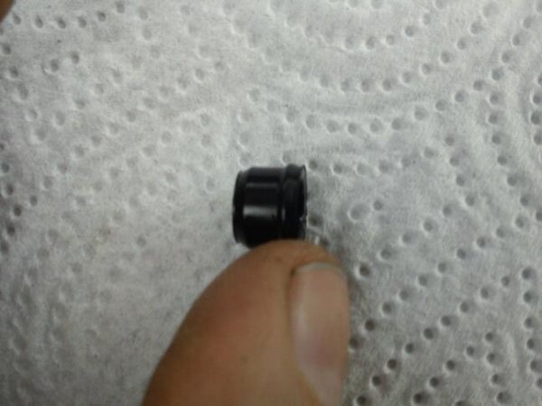

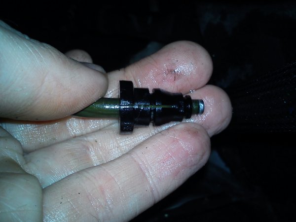

Bytet av huvudcylindern gick jättebra. Förutom bromsvätskefallet när jag fyllde på igen... :wideeyed:
Konstaterade att en tätning av något slag fattades. Dock så tänktes det snett och jakten på o-ringen började...
Senare, när jag petade på den gamla cylindern trillade nått loss inne i den. Efter piller att få ut det, och lite undersökande och klurande kom jag fram till att det nog var den saknade packningen, som jag tidigare trott var en del av cylindern. Blev att kontrollera att inte det låg en likadan i nya cylindern. (numera snabb på att ta loss huvudcylinder.:twitcy:)
Ingen packning där. Provade att passa in den på röret, å *klick* perfect match. :spinny:
Ihop med prylarna och lufta. Verkar funka nu! :)
Ikväll ska det testköras på allvar, och om allt går vägen så är semesterplanerna på igen! :D
Men det blir nog inte avfärd imorgon kväll som var en tidig önskan från frun. ;)
F.d. 8160
Röret med anvlutningsnippel (?) i första bilden, och gummipackningen i andra bilden.
Snäppes fast på rörstumpen som sticker ut. :)
/Jonas
PS. smask för bromsvätska på händerna... och bullarna... Allt smakade skumt... /DS
