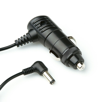

Hemma använder jag mobilt bredband och råkade till min förtjusning se att modemet drivs med 12V 2A likström. Därför kom jag på idén att försöka hitta en 12V-kabel (som t.ex. den på bilden i länken nedan) och koppla in modemet direkt i ett 12V-uttag i husbilen. Frågan är bara om jag törs? Finns det någon risk att modemet går sönder? Eller kanske att 2A är för mycket så någon säkring ryker?
http://csimg.prisvis.se/srv/SE/0000...2/T/340x340/C/FFFFFF/url/zodiac-12v-kabel.jpg

Är modemet på 12 V så fungerar det alldeles säkert trots att spänningen stiger till ca 14-14,5 V när motorn är igång. Jag tror helt säkert att säkringen håller för 2 A. Det är inte mycket.
Dom flesta säkringarna är på 6 eller 10 A.
Sv: Vågar jag byta ut batterieliminatorn och koppla direkt i 12V-uttag?
Kolla att det är samma polaritet på propp och intag till modemet. Normalt är det + i mitten men enstaka undantag finns!

Så där ja! Hittade en 12V-kabel på jobbet som låg och skräpade, så jag tog hem den och testade. Så nu sitter jag uppkopplade med routern i husbilen och skriver detta. :cool:
