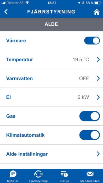

Jag har Alde 3020 och har kompletterat med en iNet box. Genom denna så har jag möjlighet att styra Aldeparametrarna fullt ut via en app i telefonen.
Genom denna box så kopplar sedan dessa levelsensorer upp sig via samma app.

Jag minns inte exakt pris men iNet boxen ligger på ca 3 tkr vilket är i samma härad som Aldes Smartpanel.
Inkopplingen är enkel att göra själv. Du kopplar in den direkt i en av pannans TNI-portar och ser sedan till att mata boxen med 12v. Därefter så laddar du ned Trumas App och ansluter till systemet. Klart!

Jag håller med om att det är mycket pengar om man bara är ute efter Trumas levelsensor.
Söker du däremot fjärrstyrningen av klimat likt Alde Smartpanel så skulle jag köra på Trumas iNet, som har bättre styrningsmöjligheter. Lycka till med dina funderingar!
