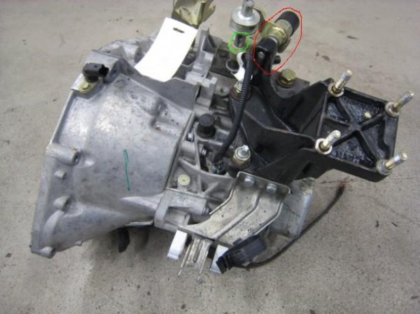

Nja, det är varken vajrarna eller axeln som går in i lådan som krånglar med växelspakens rörelse i sidled. Jag skall försöka ge mig på en förklaring av problemet.
När man för växelspaken upp-ner eller fram och tillbaka t.ex. 1:an till 2:an så drar man i vajern som då gör en vridning på axeln som går ner i växellådan. Detta krånglar säkert inte. Rör man växelspaken i sidled så påverkar den vajern en mojäng som jag ringat in med rött på bilden. Det är här det kärvar när den skall omvandla kraften till en upp och ner rörelse på axeln som går in i växellådan. Det enklaste är att smörja med en mycket tunn högpenetrerande olja (t.ex. Veidec Multi Lube) mellan det svarta gjutjärnet och den rörliga guldfärgade mojängen och bakom plasthättan. Denna del är säkert monterad helt torr på fabrik och problemet uppstår säkert inte på en "plåt" Ducato då gubben där växlar fem dagar i veckan hela året om. Det allra bästa är att demontera denna del och skruva fast en fettnippel så man kan trycka in fett.

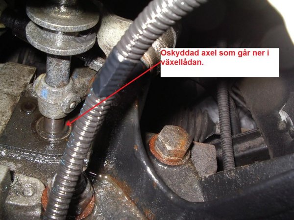

För att undvika rost på axeln som går in i växellådan så kan man lägga i backen då man ställer bilen på vinterförvaring. Då är nämligen axeln (inringad med grönt) längst nere i växellådan.
Så här ser det ut på en 04:a men denna låda kan förekomma några år tidigare. Växellådan på en 2,5L motor från 1995 har man inte detta problem med sidorörelse på växelspaken då varje vajer är kopplad till var sin axel i växellådan som båda gör en vridning.

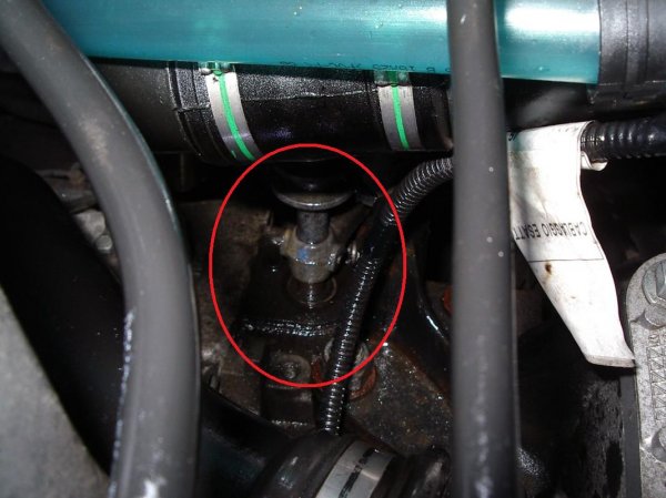

Sitter här i Eskilstuna och började fundera vad det kan vara som gör att växelspaken går så trögt i sidled,kom då på att det kanske finns någon här på forumet som haft samma bekymmer.Mycket riktigt hittade en tråd,så nu har jag försökt att spruta på både 556 samt lite olja på denna axel som går ner i lådan,vilken skillnad det blev.

Sv: Växelspaken
ja det kan häda att det är som du skriver.men jag har duschat olja över alla rörliga delar ovanför växellådan och nu glider spaken i sidled så lätt som den aldrig gjort tidigare.

Sv: Växelspaken
Där ser man, jag har inte placerat den gröna ringen på helt rätt ställe i inlägg 5. Men det gör ingenting då det är inte här det kärvar, ville bara visa vilken axel som rostar och det kan man undvika genom att lägga i backen vid vinteruppställning.
För er som hittar denna länk i framtiden och har problem med växelspakens sidorörelse så skall man fokusera på att smörja den delen som är markerad röd. Läs bara lungt hela inlägget.

Sv: Växelspaken
I mitt fall så går det inte att se denna del uppifrån/framifrån som du markerat med röd ring,men jag köpte en tunnflytande olja 450ml på sprayburk med en ca 15cm lång tunn plastslang som jag sedan duschade upp över denna led,så tydligen träffade jag rätt för aldrig har växelspaken gått så lätt som den gör nu även om det var -16 grader i morse när jag var ute o provade.
Mvh.Folke

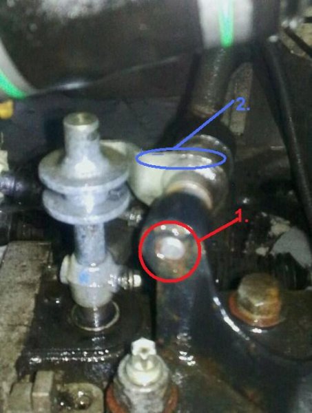

Ursäkta om jag ställer en fråga till,släppte ner mobilen och fick en bild(något otydlig bild) av denna del som du markerat med rött .Är det axeln som jag markerat med nr:1 som rör sig eller är det själva armen nr:2 som rör sig på axel nr:1
Mvh.Folke

Sv: Växelspaken
Jag skall försöka beskriva med ord. Det är den guldfärgade delen som du ringat in med blått 2 som rör sig. Rakt igenom den går där en bult som sitter fast i det svarta gjutgodset, det är bultens ände du ser där du ringat in med rött 1. Du skall få in olja mellan rött och blått alltså mellan det svarta gjutgodset och den guldfärgade 2 delen. Och bakom din blåa ring ser du en svart plast hatt i ändan på den guldfärgade grejen ta av den och smörj även där.
Båda vajrarna är lätta att lyfta av men att få loss denna bult som håller den guldfärgade delen är inte så lätt. Jag hade för avsikt att göra det och gänga in en fettnippel i den rörligga guldfärgade delen men åtgärden med att endast smörja på dessa två ställen hade så positiv verkan att jag skrinlade det projektet. Spaken blev som ny. Med fördel har du en medhjälpare som drar spaken i sidled medans du sprutar olja. Sedan kan man göra detta en gång om året.
Lycka till.
