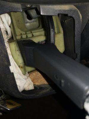

Hjälp.... Under färd idag lossnade hela mekanismen till växelspaken...
Bilen skall på besiktning i morgon kl 8.30 så där var ingen tid att reparera.
Jag fick tag i en liten "ved pinne" som var perfekt i mått, tryckte sen ner på den vänstra sidan en trasa... Så nu går det att växla.... Men hur länge :swoon:

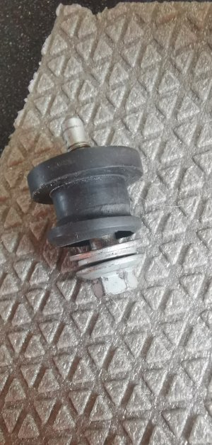

Efter min tillfälliga reperation med träkloss och en T-shirt så har nu växelspaken lossnat helt
Så nu måste jag laga den på riktigt...

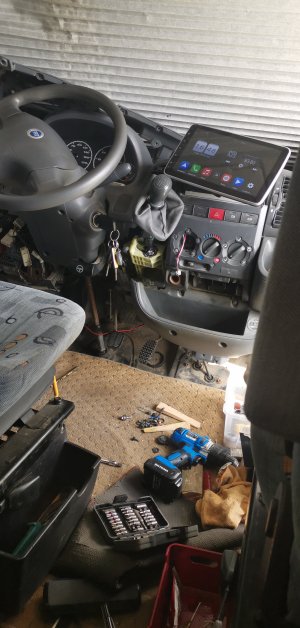

Att hitta skruvarna som håller växel hållaren var inte lätt... Och att få av dem var ännu svårare.... Speciellt när "den lille :msn_devil:" i min kropp motarbetar mig hela tiden med värk i hela kroppen..

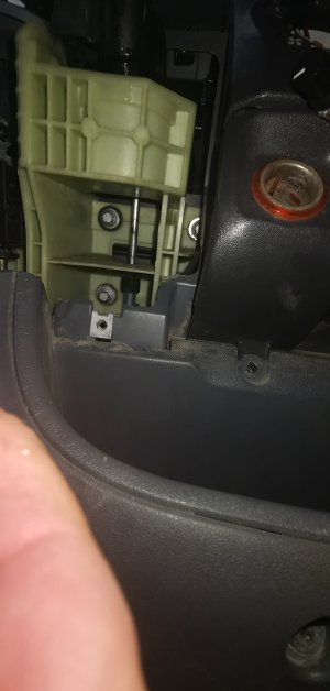

Sen tog det lite tid innan jag fattade hur det hade suttit tidigare och vad som nu var sönder...

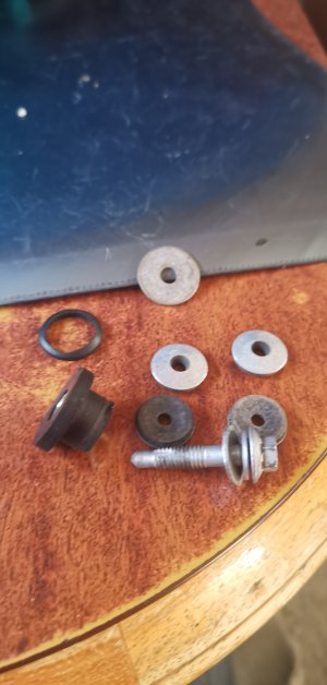

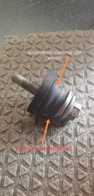

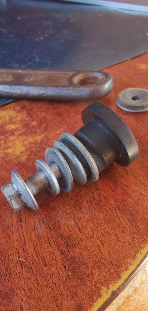

Alla fyra gummi hylsor hade gått sönder därför lossnade hållaren...
Så det var bara att leta i "källaren" efter något som jag kan ersätta med... Det blev 4 brickor med gummipackning (sådana man skruvar fast ett plåttak med)
Sen var det bara att försöka att få dit allt igen.... I Går kväll var det på plats... Orkade sen inte montera alla paneler, så det blev idag...
Så nu fungerar växeln som den ska... :spinny:
Sista bilden ser ni skruvarna, och de två till höger var ett riktigt h...... Att ta loss och sätta tillbaks,.. Även om jag demonterade mer av panelen...
