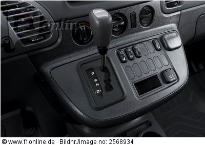

Hej Suning och alla ni andra.:)
Jag ville bara försäkra mig om vilken växellåda du har i bilen för att undvika missförstånd.
Är det en sån här vanlig hederlig automatlåda med en sån här spak du har?

Det är exakt som den översta av Sjöbergs bilder, och spaken satt fast i läge P och gick inte att rubba.
