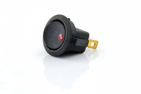

Ser ut til at ekstern bryter er en helt enkel bryter, tror den står direkte over den innebygde av på bryteren. Med den innebygde av så kan en slå av og på inverteren med en ekstern bryter. Ta hva du har og plugg inn :D
Fjernkontrollen er dette og et par led jeg fikk min med min PP.
Hadde en slik inverter i min forrige bobil.
Der monterte jeg en helt vanlig vippebryter (av/på). Kobles inn på den grønne kontakten. Vippebryteren på inverteren må settes i stillingen; REMOTE-posisjon.
I ON-posisjon trakk inverteren 0,6A, nok til å tømme batteriet på 5 dager. Egen erfaring, glemte å slå av inverteren én gang!
Etter det kom bryteren fort på plass. Trekker ingen strøm i REMOTE-posisjon med den ettermonterte vippebryteren i OFF-posisjon.
