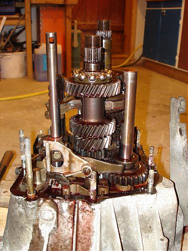

Jag har lånat en bild från ett tidigare inlägg.
Axeln som rör sig är den långa till vänster om dreven. Drevet till backen som troligen inte flyttar sig är det nere till höger med rakskurna kuggar.
