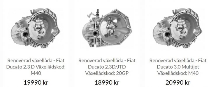

Hej, jag har varit lite undrande till prissättningarna som har nämnts i tråden. Inte så mycket att säga om verkstadspriser, men växellådor som är renoverade och utbytes till Fiat Ducato kostar under 20.000:- att köpa som privatperson till fullpris (svenskt firma). Billigare för firmor, och bör då inte kosta så mycket mer ens genom mellanhand.
24 mån. garanti med fri körsträcka m.m.
Vad är det som kan driva upp det till ev. 96.000:- för då en reparation, eller är en reparation en utbyteslåda.
Olika lådor som fanns 2009. Kan ev. finnas någon mer.
M.v.h. JANKRO.

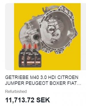

Kunde inte låta bli att kolla lite i Tyskland också. Behovet och utbudet av de nyare lådorna har tydligen blommat upp till fullo och priserna sjunkit därmed.
Vet inte priset på själva arbetet/bytet som ingår i en full reparation med verkstadspriser, utan bara att köpa utbyteslådan från Tyskland i stället.
Där får man en renoverad M40 låda för ungefär 12.000:-. Tre års garanti och fri frakt även på returlådan till Tyskland.

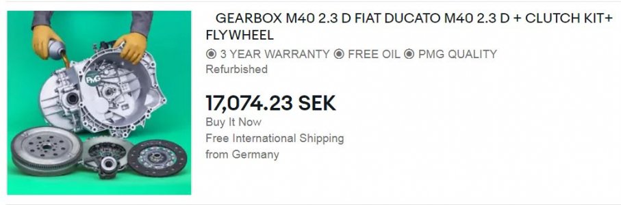

Mest prisvärt verkar dock det här att vara, låda, dubbelmassesvänghjul, slavcylinder, och komplett koppling för.....
Vet inte riktigt hur det går till, men det är ju inte så svårt att läsa kunders reaktion och hur nöjda de är, så troligen funkar delarna i alla fall.
Det är högst troligt att de svenska lådorna kommer från samma renoveringsfirma som de här lådorna.
Grundpriset på reservdelar till lådorna måste troligen vara försumbart i första ledet som de här renoveringsfirmorna kan köpa ifrån.
M.v.h. JANKRO.
