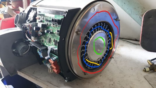

Enligt Alde i Färlöv finns inte original elstavar att köpa. Anledningen enligt dem är att det är svårt att få värmeväxlaren tät när man bytt stavarna. Tydligen måste man plocka ur själva växlaren ur pannan för att kunna byta stavarna. Allt detta som sagt enl. teknikerna på Alde.
Förstår inte riktigt värmeväxlaren tät. Här är en liten förklaring på prylarna i Truman. Sitter ingen värmeväxlare. Men däremot flänsar som för över värme. I dom flänsarna sitter elstavarna. Man lossar ett par skruvar och drar ut elstavarna. Kan tillägga har själv uppgraderat min Truma 6 till Truma 6e. Genom att fixa prylarna som saknas. Truma 6 Truma 6e är identiska förutom lite styr elektronik till värme stavarna, och lite annat smått o gott.
Det röda är vattenberedaren. Det gröna är gasolbrännaren. Det gula är värme elementen (2 x 900w). Det blåa är flänsar. När brännaren kör i gång "gröna" så förs värmen över via flänsarna "blåa" till beredaren. Detta gäller även när el stavarna blir varma. Luften som värmer HB trycks genom flänsarna "blåa" och vidare it till HB

Jag har inte plockat ner pannan som du gjort så du vet säkert mer hur den ser ut invändigt. Jag kan bara relatera till vad Trumas tekniker förklarade för mig när jag diskuterade byte av elstavarna i min värmare. Lyckligtvis var det kretskortet som var trasigt i mitt fall så något värmestavsbyte blev aldrig aktuellt.
