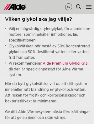

Alde rekommenderar blandning med destillerat eller avsaltat vatten.
Jag hade sköjt ur med vanligt kranvatten.
    335,3 KB · Visningar: 19
