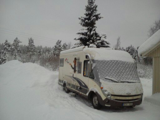

På vår 07a är det dubbelglas på sidorutorna och under förarstolen sitter ett element med en fläkt med två hastigheter, inkopplat på det vattenburna värmesystemet.
Vi har inte den kraftiga jalusin, utan den lite tunnare veckade mörkläggningsgardinen.
Så vi använder ibland en isolermatta på vindrutan. (Hoppas Vidhem inte läser detta.)
Vi brukar ha 23gr. och det är rätt så jämt fördelat i hela bilen .Lite svalare i insteget vid förardörren. Ingen kondens på framrutan när vi använder isolermattan. Vi är helnöjda.
Hälsn. Krister.

Sv: Värmen i en Carthago ?
Vad fin vinterbilen ser ut:D
Att inte snön smälter på bilen är för att den är så välisolerad.
Och man har alltid en varm förar och passagerarplats.
Att den sen är lätt att tvätta är ju ingen nackdel.
Men detta har du säkert själv erfarenhet av.
Detta är ju en del av fördelarna på en riktig vinterbil.
Krister.:mcride:
Är isoleringsmattan på bilden en original eller vart har ni fått tag i den? Ser bra ut och ni verkar nöjda?
Materialet är köpt i tillbehörsbutiken utanför camping Lido de Jesolo i Italien som jag sedan fått kantsytt hos Top and Trim i Helsingborg.
Krister.
