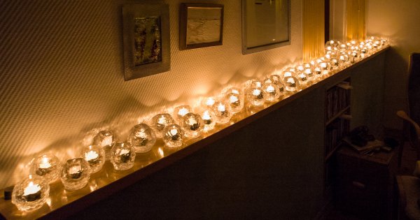

Här följer en lite smålustig analys!
Ett billigare alternativ till uppvärmning är att köpa Ikeas värmeljus (100 st för 24:90). Ett sådant ljus brinner i 4 timmar. Totalt avgiven energi för hela förpackningen värmeljus blir:
100 ljus · 4 h · 0,1 kW = 40 kWh.
Uppvärmning med värmeljus är alltså billigare än eluppvärmning! Nackdelen blir att för att motsvara 1000 W, som är lägsta nivån på elpatronen, behövs 100 värmeljus som måste bytas ut var 4:e timma under hela dygnet
:twitcy:!
Rätt eller fel ni som vet????

Ja 1000 kW är ganska mycket, men Largu menar säker 1000 W.
Nåja, det är i alla fall inte så bra som exemplet visar. Ett värmeljus består av 12g paraffin och ger en effekt på ca 38W. Inte 100W. Så för att motsvara elpatronen så behövs 26 ljus till en kostnad av 6kr 50öre (100 ljus för 25 kr = 25öre/st). Så priset på en kWh blir 6.50 kr. Billigare med el, eller?
Hur gjordes beräkningen? Paraffin har ett värmevärde på 46kJ/g, väger 12g och brinner i 4 timmar. Utvecklar total energi = 12*46 = 552kJ. Effekten = 552*1000/4tim/3600sek på en timme ca 38W.

Ursäkta 1000W skulle det vara. Ändrat ! Och ett värmeljus ger 1W ca det är jag ganska säker på!Ursäkta debaclet med nollor och decimalkomma Ha, ha....

Du har nog fått decimalkommana litet fel. Så som du har antagit att ett värmeljus skulle ge 100W (=0,1 kW) skulle det bara behövas 10 värmeljus för att ge sammanlagt 1 kW. Det är väl i och för sig inte omöjligt att ställa upp i en husbil men jag skulle allvarligt vilja varna för det. Vi har ju brandfaran men allvarligast är nog att ljusen förbrukar syre och producerar vatten.
Du måste nog vädra bort både värmen och vattnet för att få syre!
Dessutom vill jag ifrågasätta om ljusen verkligen ger 100W. Måste nog mätas.
Skulle nog hålla mig till el eller en gaspanna med balanserat drag och avgas utifrån.

Undrar hur mycket CO ett ljus producerar?? Eller hur mycket O som konsumeras?
Michael Johansson: drygt 50 ljus om jag räknar rätt! När blir det farligt? Måste nog undersökas! Någon som vet?
En annan typ av fara är att ställa ljusen för tätt. Då kan de bli för varma, börja koka och flamma upp med stora lågor. Jag har varit med om det en gång och det var inte roligt. Lämnar aldrig värmeljus brinnande i tomma rum efter det.

MatsS: Kallas övertändning och risken är stor man ställer dem tätt. Några cm brukar jag tillämpa
Kom ihåg att öppen låga aldrig ska lämn
as obevakad
