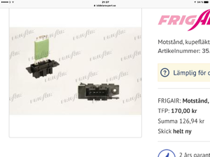

Hade exakt samma i våras. Fläkt fungerade bara på läge 4 fiat 2008. Det var kontakrhuset som hade blivit för varmt. Kunde rycka lite på kontakten så fungerade det ibland. Köpte en utbytes kontakthus med kabelstumpar som jag fick skarva ihop. För att få ut motståndet med kontakt får man skruva ur skruven klämma och dra det sidledes.
För mej var det inget fel på motstånden. Sitter precis vid fötterna på passageraren.
kontakt fläktmotstånd fiat ducato - Google Search
