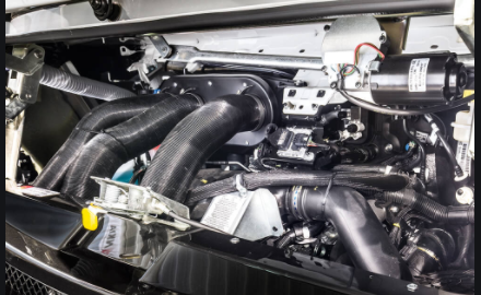

Jag har en helintregad 2013 och luftslangarna går på sidan ner och inflödet är dåligt. Det finns enl bild en bättre dragning så det kommer mer luft. Finns det värmeväxlare till bodelen tar det längre tid få värme fram. Bilden är på en en nyare Frankia som ändrat slangarna till framför.Tipset kom från en smålänning med frankia och bilden.
