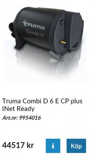

Direktivet känner jag inte till i detalj men kaminen tillverkas i en mängd olika utföranden och material och på hemsidan nämns några modeller som lämpliga för husvagn, husbil och båtar och jag har sett den installerad i ett par segelbåtar.
När de har nämnt ”husbil” som användningsområde för en del modeller så har jag förutsatt att de har uppfyllt direktiven. Att få eller inga använder dem i husbilar kan nog till stor del tillskrivas det faktum att få personer inom husbilsvärlden känner till dem.
jag ser dem själv som ett eventuellt möjligt alternativ om Truma värmaren lägger av. Truma för inga reservdelar till värmare som är mer än 10 år och en ny motsvarande kostar runt 40 000kr.
Ursäkta mig men vilken modell av Truma värmaren kostar 40000kr? Tror att ett nolla för mycket att smygit sig in
