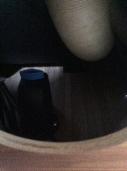

Värmaren håller inte kvar vattnet trots att ventilen står enligt bild
Rolle som har problemet på sin husbil fick det att fungera en stund tills att han öppnade en kran
Tacksam för tips

Jag var ut och fyllde på tio liter vatten det rinner ut i något skvallerrör
Det rinner inte så fort kan kallas att det droppar kraftigt
Vred runt vredet då höjdes den lilla tappen och den sänktes när jag vred tillbaka till stängt läge
Den styrelse inte elektriskt? Eller.

Hur varmt är det där ventilen sitter?
Den "löser ut" om det är kallare än 7 grader ,för att inte det skall frysa i systemet,

Trodde jag hade läckage någonstans eftersom det försvann vatten.
Kollade frostvakten, jag har satt en bit ståltråd om för att hindra den att lösa ut vid kraftiga gupp, det hade inträffat tidigare.
Tydligen hade det hänt igen, nu hade ståltråden hindrat frostvakten från att tömma systemet.
Frostvakten hade bara gått ner någon millimeter, tillräckligt för att det skulle läcka.
Vi kom på att det läckte tack vare att pumpen startade oavsett om något tog vatten.
