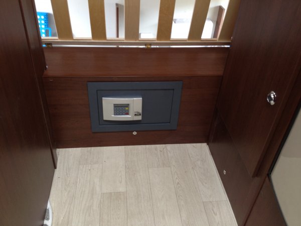

Då jag nu är färdig med det delprojektet så kan jag ge en kort beskrivning utifall att där (mot förmodan ;) ) finns någon annan som får samma idé:

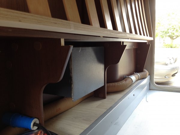

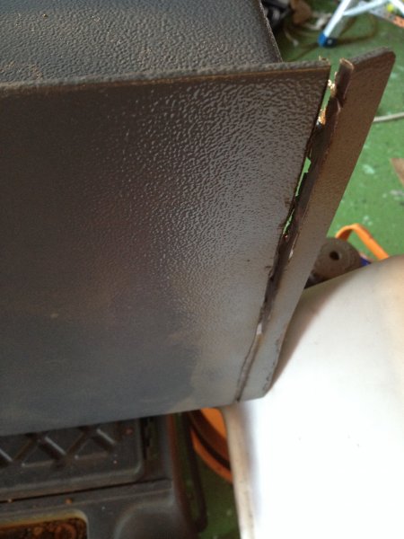

Jag hittade aldrig det "perfekta" värdeskåpet där allt stämde, så det blev att välja ett skåp för inmurning och anpassa det med vinkelslipen istället, genom att skära bort tre av de fyra bakre falserna så att det gick att trä in det i hålet jag sågade upp. Därefter är det förankrat med både horisontella och vertikala järn, med genomgående skruv i bilens ram. Elektroniskt lås för att slippa ha de stora nycklarna med sig ( en reservnyckel kommer att gömmas mycket väl och svåråtkomligt någonstans utifall att batterierna till låset skulle sina när man är iväg).

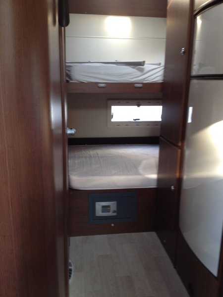

Skåpets inre rymmer en iPad vilket var minimikravet, samtidigt fick det plats på det enda stället det kunde monteras utan att stjäla plats från något annat, samt att det inte bygger för mycket bakåt in i garaget. Blev bra till sist, det blev som jag ville ha det och jag blev nöjd.
Det enda som eventuellt återstår är att dölja det, men det är betydligt lättare att lösa. Dess syfte är ändå inte att motstå proffs utan min tanke är att skydda mot snabba tillgrepp av lösöre på exv stora parkeringar utanför stormarknader och besöksmål. Så här jag gjorde jag, håll till godo. :)
