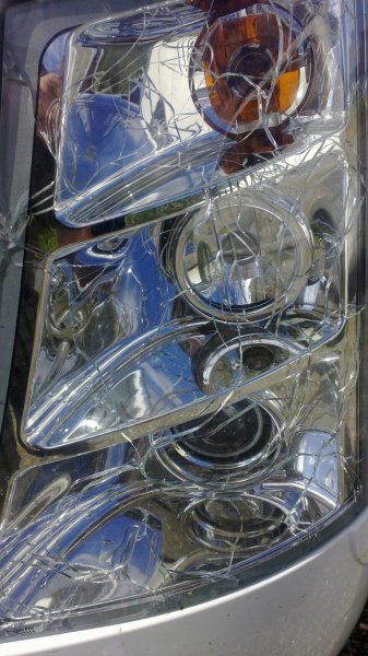

Hej märkte i dag när jag tvättade bilen att vänstra framlyktan var sönder igen, (andra gången)
Första gången trodde jag att jag fått stenskott, men då läste jag på Facebook för ca 1 mån att det skulle vara fabrikationsfel på denna typ av lykta på Dethleffs
Var natten mellan lördagen och söndagen i bilen och det blåste så jag trodde att bilen skulle välta. Tror att detta hände då.
Är det någon annan som råkat ut för detta
Mvh Ulf Wikar

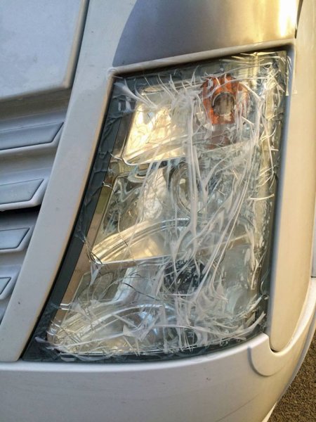

Vår sprack på dålig väg utanför Lissabon förra månaden. HAr tejpat det så håller nog hem Annars är det samma bil o samma lyckta men enligt andra drabbade så är både Dethleff (Codat där jag köpte bilen införstådda) så det skallinte vara några problem o få det ersatt. Men det får vi se.
