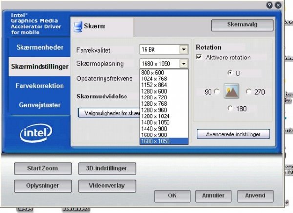

Använder liten 10 tumms XP laptop utan preinstallert upp och ner.
Da har jag installerat ett speciellt program för bildhantering - iRotate - gratis - hitta den med Google.
iRotate använder en bättre Intel
Nu är det bara trycka Ctrl + Alt + nedåtpil eller upp - sådana.
Små knep: du kan använda din 10 tums skärm med fler pixlar än vad det föds med - så att du kan få en 12-tums flytande bild på en 10 tums skärm och större kartor än väntat.
Skärmen flyttar med musen eller rulla.
