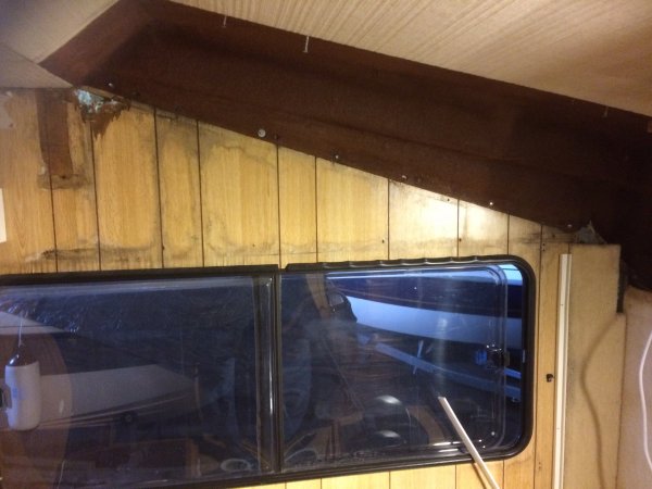

Mitt faner hade inte separerat men var tydligt missfärgat

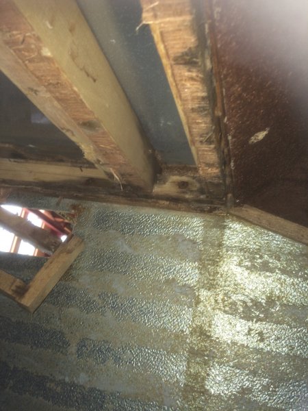

Finns 3mm plywood i bygghandeln (1,50*1,50). Den bilhandlarpanel som sitter där är just 3 mm. Måla inte utan använd nonwowen tapet el tunn nålfiltmatta el båtklädsel finns hos båtfirmor. Bered dig på lite merarbete om du börjar att ta bort faneret. Dyker nästan alltid upp mer fel
Så här kan det se ut under

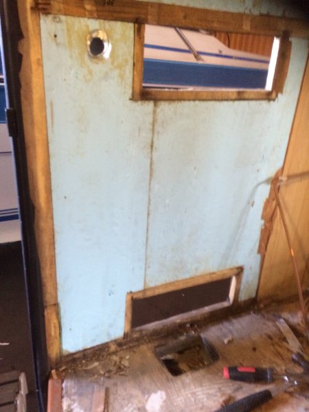

Är det över eller under fönstret där du ser fuktfläckarns ?
Om det är under då brukar det bara ha läckt från fönstret men är det i överkant då har det ju läckt från taket eller anslutningen mellan vägg o tak. Då blir det lite mer jobb att återställa. Tog först av plywooden under fönstret, men började kolla i överkant då blev problemen mer i alla fall i mitt fall. Slutade också med delvis byte av reglar i taket och sedan plywood. Fick bra uppbackning från medlemmar här i klubben.
