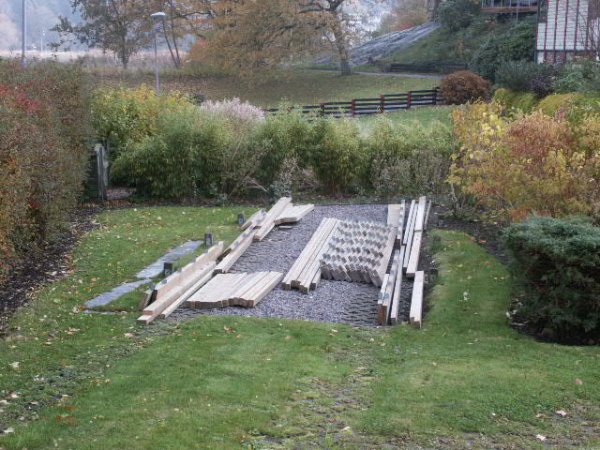

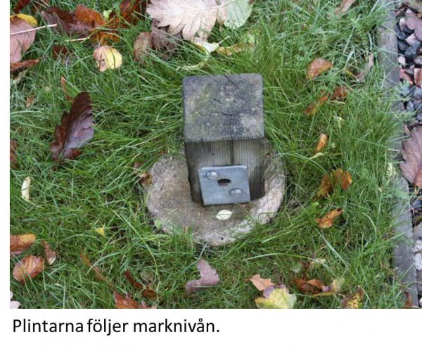

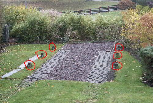

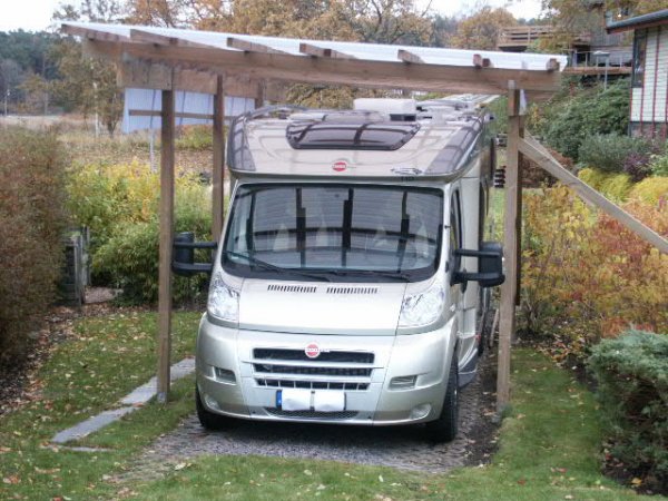

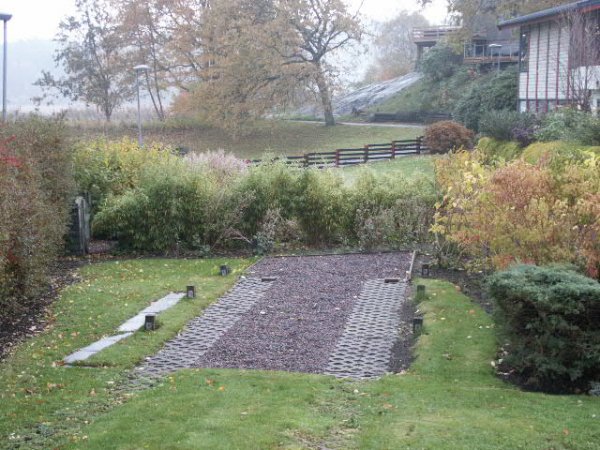

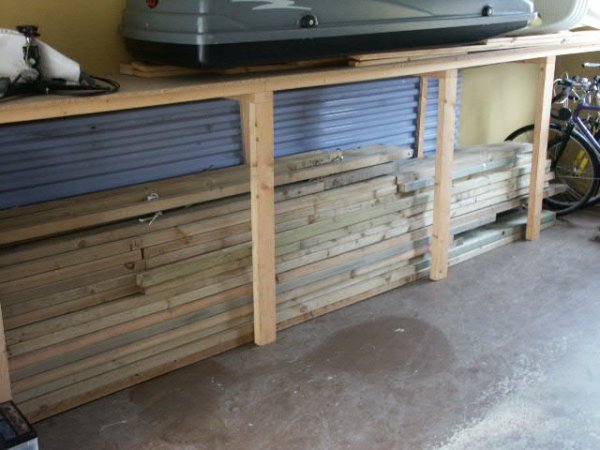

Mellan april och oktober finns "byggsatsen" till väderskyddet lagrat i bostadshusets garage och uppställningsplatsen är just bara en grusad yta med gräsarmeringsplattor för "hjulspåren".
I november monteras väderskyddet upp på de permanenta plintarna som under den varma årstiden bara har en decimeterlång träpåle för att undvika en dold snubbelfara.

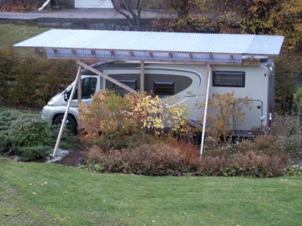

Väderskyddet har stått på tre olika platser på tomten, allt anpassat efter vilka fordon, två husvagnar och tre husbilar, som varit aktuella.
Allt är skruvat och uppmonterat 10 gånger och nedmonterat 9 gånger.
Det är en tillfällig byggnad som står uppe 5 månader.
Tidigare, när jag hade mer bråttom tog uppmonteringen ca 8tim och nedmonteringen 6tim. Nu delar jag upp det på två dagar. En bra skruvdragare och lite bra höstväder så går det bra.
Jobbigast är att bära ut och in med alla delarna men ännu så länge så går det bra.
Skruvhålen i plasttaket har på vissa ställen blivit större än farmarskruven men tätas då med husbilsplåster (silvertape).
Några droppar vattenläckage är ingen katastrof.
Väderskyddet är till för att inte snö skall ligga på taket, halvsmälta för att sedan frysa igen och orsaka frostsprängning i lister etc.
Bilen är avställd november-mars men bilen kan, med väderskyddet uppmonterat, köras ut och in.
Göteborgsvintern är just av typen snö-slask-frysning-slask osv även om vi de senaste vintrarna haft ordentligt med snö och kallt.
Väderskyddet tål Göteborgsvinten och har stått pall för de stormar som varit.
Det är inte stor yta som vinden kan ta tag i eftersom sidorna är öppna.

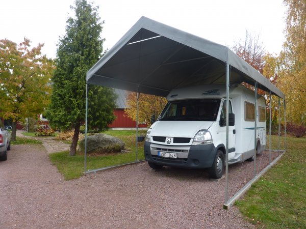

Samma tanke med vårt Wirehus som vi sätter upp i november och tar ner i april.

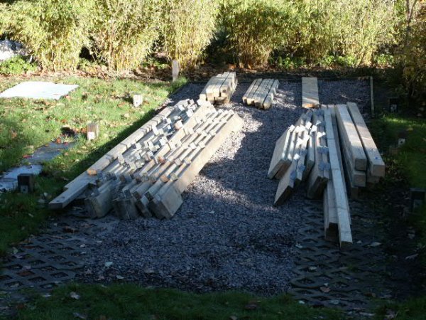

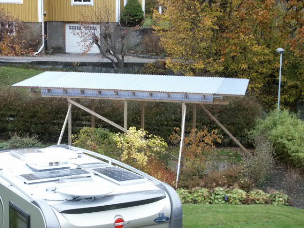

Dags att montera upp väderskyddet. Har inväntat uppehållsväder och nu i em lyser solen.
Fick hjälp av fru, barn och barnbarn att bära ut hela byggsatsen och det gick undan värre.
Montering startar måndag.

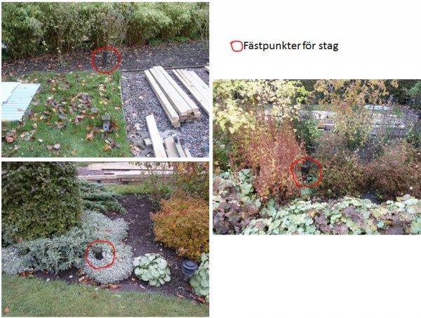

Ja, jag har grävt och gjutit 6 st printar som väderskyddet är förankrat i.
Se bif bild.
Så ser det ut från sent mars till sent oktober. De korta träkubbarna är till för att man skall se "hindren" så att man inte snubblar på de vassa plintjärnen.
Platsen är nedre delen av tomten där jag backar rakt in från en vändplan.
Den tidigare gräsmattan grävdes bort till 10-15cm och gräsarmeringsplattor lades för körbanorna. resten fylldes med makadam för att inte markfukten skall stå kvar som det gör i gräs/jord eller sand.
Återkommer med monteringsbilder.

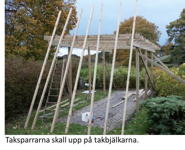

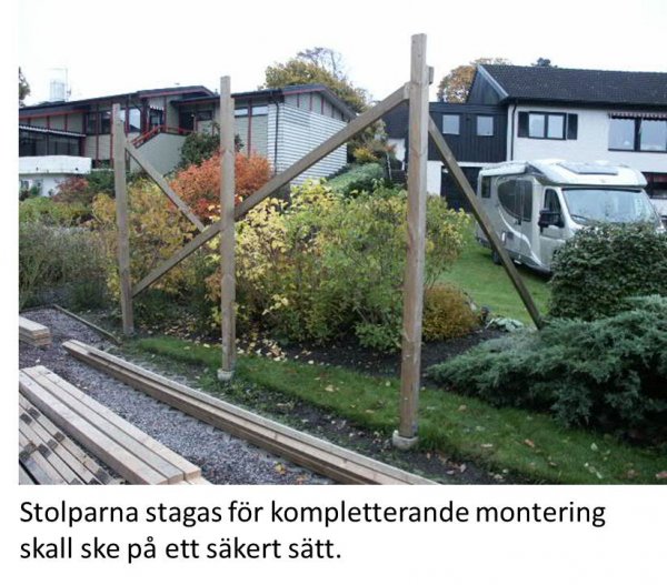

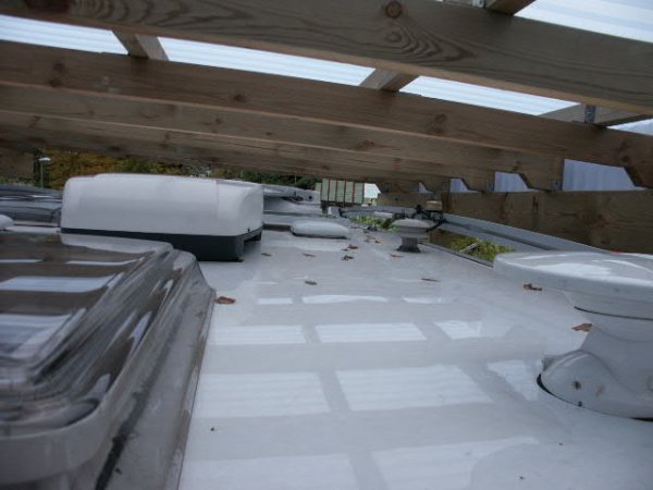

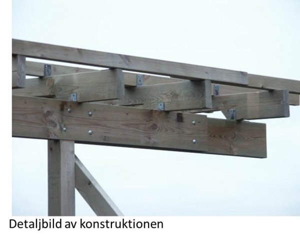

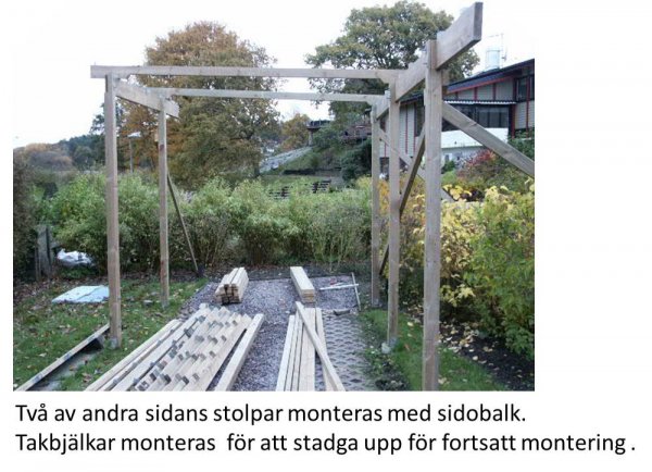

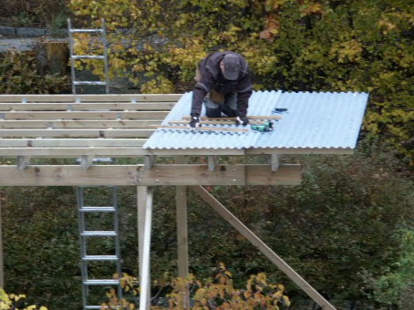

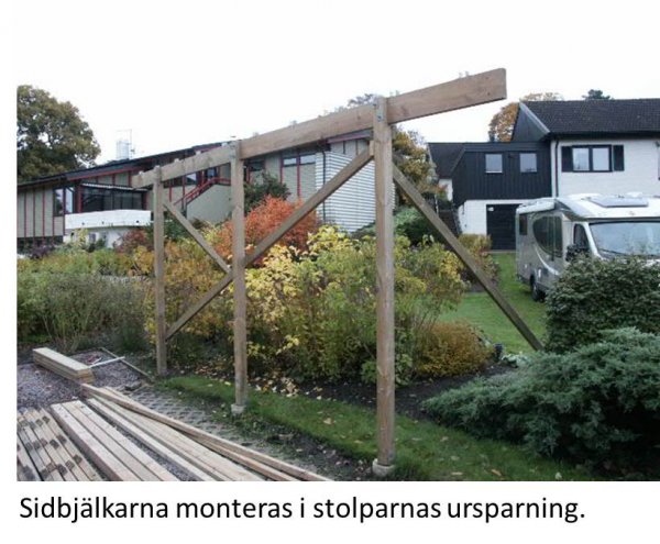

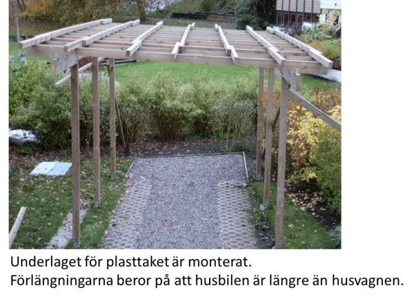

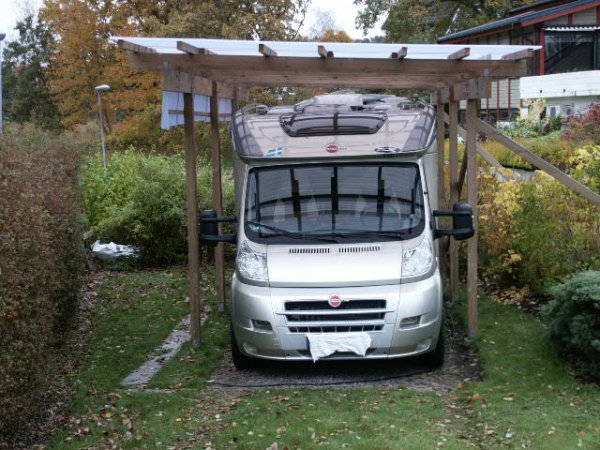

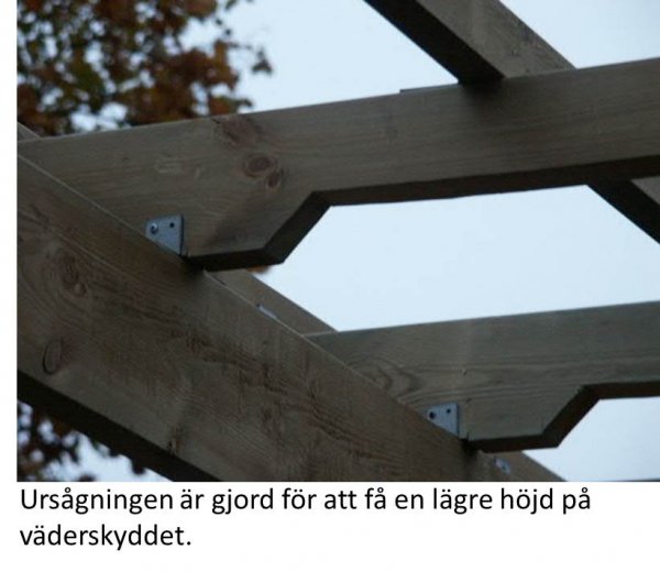

Bilder från dagens montering. Plasttaket monteras i morgon.
Allt virke är tryckimpregnerat.
Mått:
Stolpar 95x95
Stag 95x45
Sidobjälkar 195x45
Takbjälkar 140x45
Taksparrar 45x45

Jag har använt detta väderskydd för två husvagnar och tre husbilar.
Eftersom husvagnarna var lägre än husbilarna var jag tvungen att skarva på stolparna för att klara alkovbilarnas höjd.
När vi skaffade nuvarande delintegrerade husbil kunde jag kapa stolparna.
Konstruktionen är stabil, en arbetsledare på ett byggföretag gjorde skissen och dimensionerade virket.
Det är väldigt lite vindfång då det är en öppen konstruktion och den har stått emot Gudrun, Ivar och vad nu stormarna har döpts till.
Det tog 6 tim att montera byggsatsen och drygt 2 tim att lägga på plasttaket och sidoskydden.
Ännu så länge biter skruvarna i skruvhålen.

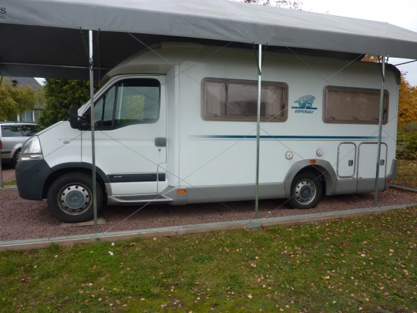

Ser bra ut. Vi använder ett tält (Wirehus) under vintersäsongen, som tar ½ dag att sätta upp och ett par timmar att riva. Vi kör upp framhjulen på klossar för att få lite bakåtlut på taket så att ev smältvatten från ryksnö kan rinna av. (Eftersom parkeringsplatsen lutar en aning framåt har vi också fått gräva små hål för bakhjulen - dubbla klossar fram funkar inte pga takhöjden och Net1 antennen).
