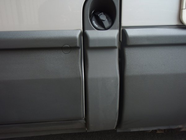

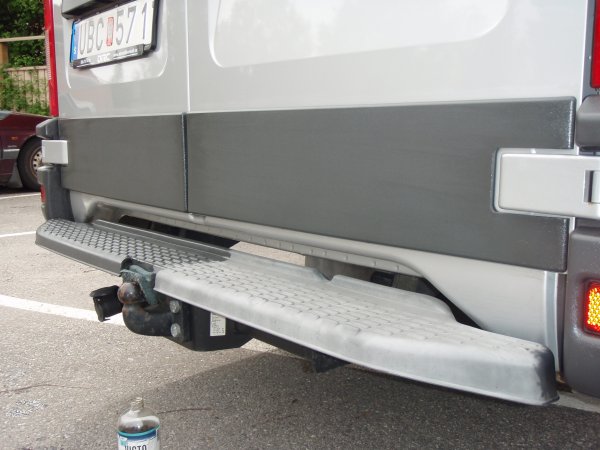

Jo nog är det mest plåt - men MYCKET plast nertill.
Trodde det var ungefär "samma" plast nertill på de flesta bilar. (hmmmm lättare att vårda plasten på båtar!).
Har dålig erfarenhet av plast på tidigare personbilar å har ingen aning om hur detta medel verkar i längden å hur det tål tvätt mm.
Nåja tiden får utvisa resultatet.
Så här såg det ut under tiden jag la på medlet:
    1,4 MB · Visningar: 5
