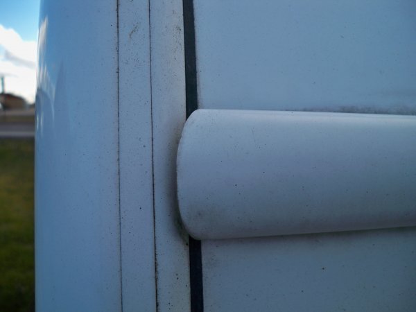

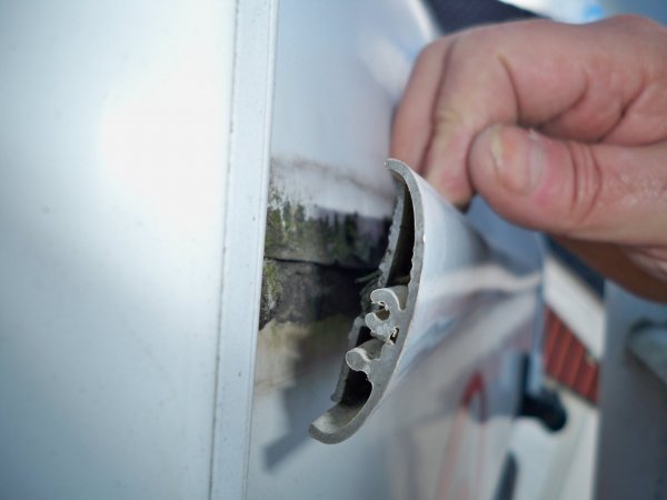

Hur får man bort listen? Den är lös i ena ändan. Vill plocka bort den, rengöra, täta/limma & återmontera. Den sitter utvändigt i övergången mellan tak & bakre vägg på en Eura Mobil.

Listen är i två delar, en som sitter i väggen och en som man trycker (knackar) fast. Sitter bottenlisten fast ska du kunna bända upp och lossna den yttersta delen. Prova först om du möjligen kan dra ytterdelen i sidled. Finns en liknande list i min Kabe över köket, ett rent hel... att få dit den igen. Ett mycket stort tålamod och en gummiklubba vill till när du ska återmontera.:)

Kommer precis in efter att ha varit ute & provat. Herre dj...ar vad besvärligt. Besvärligt är ju bara förnamnet. Man vill ju inte bryta loss listen så ev. skruvar & hål blir förstörda. Får fortsätta imorgon när det är ljust.

Tror att det är stor risk att listen spricker om den är för kall. Om bilen står ute får du nog förvärma listen innan du börjar bryta. På din bild ser det ut som att den undre listen har lossat. Innan du bryter får du nog pilla in ett mothåll mellan listerna så att inte den undre följer med tillsammans med skruvförbandet.

Skiter det sej totalt finns ju alltid sika flex för återmontering kan man sätta fast solpaneler så kan man nog sätta fast en list som bara ser ut att vara där för att dölja skarven mellan plåtarna.
Men man vil ju att det ska se snyggt ut också!
