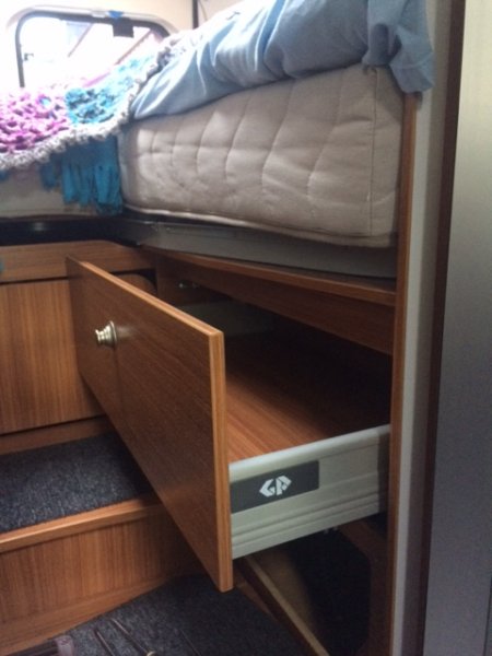

Jag undrar om någon vet hur man tar bort lådan från fästena. Se bifogad bild.
Har en Adria Twin SLX. Jag behöver komma åt vatten ledningarna bakom pannan.
Med hopp om svar

Det kan sitta en liten plastflärp som skall tryckas till längst fram på undersidan av i lådan vid skenorna. Sen kan man lyfta upp framkanten 2-3 cm och dra ut lådan framåt.
Syns troligen rätt bra om du tittar upp under lådan.
Har du en annan låda i t.ex. köket som sitter bättre till så kan du testa på den.

Tack för tipset
Va lätt allt är när man vet hur det fungerar :)
