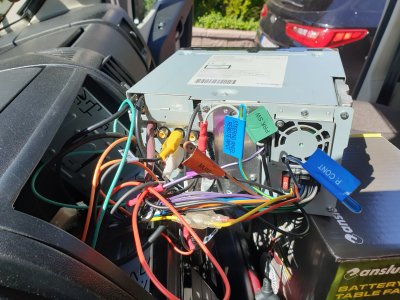

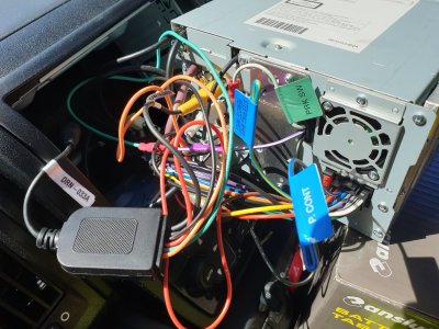

Någon som bytt ut en Kenwood MultimediaDDX4023BT mot den modernare Eonon 10,1 tum 4 GB RAM 64 GB ROM Android 10 Universal 2 Din bilstereo? Vad bör man tänka på med de gamla kabelhärvorna när man kopplar in den nya Eonon med de färdiga multikontakterna. Kenwood Multimedia DDX4023BT är från 2014 och är idag rätt så omodern! Tar tacksamt emot lite tips och bra info!

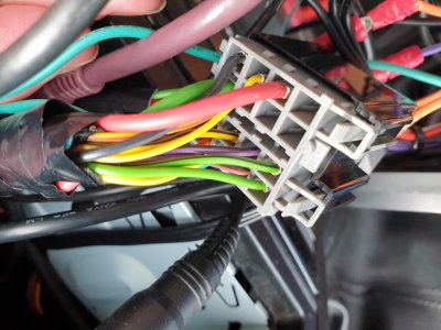

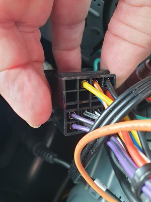

Kablarna från Camos adaptern då ? Videokabeln och reverse kabeln inga problem men reesten ? och färgerna verkar inte stämma (Gul & röda från bilkablarna) ? brukar man stifta om DIn kontakten från bilen så att den passar med originalkontakten till nya stereron?

Lägg gärna upp bilder på kontakterna. På dom som sitter i bilen och dom som sitter på stereon. Om det är nån som stiftat om så är det förre ägaren. Kolla med den personen först. Annars finns det övergångar/adaptrar för sån med. Är du osäker åk till en affär som håller på med sånt här

Grön kabeln kan vara ACC (A7) och Röd kan vara Konstant 12v (A4) på den inkommande ISO kontakten
och på andra sidan mot Steron så blir röd - Gul och den gröna blir Röd och gul blir Orange
Gul kabel (A6) är nog
Knappbelysning (kallas "Illumination”)
