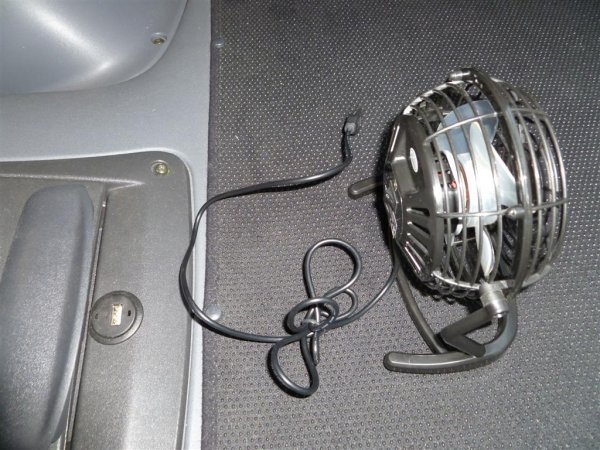

Vi har varit i Ullared i helgen och varje morgon har det varit ca 1,5 dl kondens på framrutan som jag tagit bort med vår Kärsher skrapa .
Anledningen till fukten är ju kallt ute varmt inne och stillastående ventilation .
Igår köpte jag en USB fläkt på netonet för 49:- och hade den på instrumentbrädan och plisegardinen öppen ca 1 dm och inte en droppe vatten eller imma på rutan bara för man ventilerar den lite .
Så ser det lilla underverket ut . BASIC XL USB-FLÄKT Extremt tyst USB fläkt som kan riktas!
När det blir kallare använder vi också vintertäcke och även mot solvärmen på sommaren .

Jag var också undrande hur det fungerade men efter tips av Bengt-Åke så har jag köpt två fläktar och en usb-adabter med dubbla uttag. Kr 49,- /st för fläktar (netonet) och USB-adaptern för Kr 149,- (Kjell o Co)
Fläktarna är mycket tystgående och jag tror de blir bra att hålla framrutan fri från imma, i vart fall under dagtid då man står still och gärna vill ha utsikt genom framrutan.
billaddare-2xusb-5v-2000-ma-2000-ma.jpg basicxl-usb-flkt(157350)-Small.jpg basicxl-usb-flkt(157350)-Small.jpg Mått, fläkt: H 150, B 150 och djup 100 mm

Jag fick ett löst USB-uttag av HBKarna Runar och Lovisa och det ser ut så här : USB Steckdose Dose Einbau Einbaudose 12Volt 31069 | eBay
Detta monterade jag in i ramen bakom stereon och det är ständigt ( ej på tändningen) 12 volt in och 5 volt ut på den , jag använder den även till ladda telefonen som jag även har som GPS .
Detta funderar utmärkt men dom som har extra stora rutor kanske får ha 2 fläktar på och då finns det ju USB-kopplingar som har 1 till 2 uttag , detta kan man ju prova sig fram .

Den är igång hela natten och jag ställer den precis ifram och låter pliségardinen vara öppen 5-10 cm så det blåser på rutan sen drar vi ju ner sängen för vi sover ju i den och på morgonen så kan det vara lite längst ut på kanterna men inte mera , innan så var det ju dyblött .
