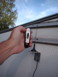

Sv: USB Digitalbox till bärbar dator
jag har inga problem med mottagning med den lilla antennen, iallafall inte i sverige eller danmark. (mottagaren är den jag har i handen.)
